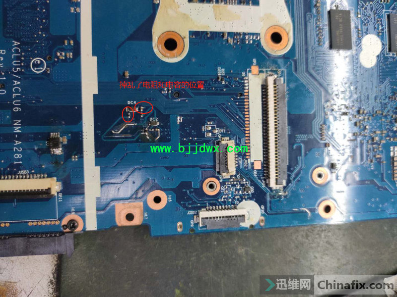

进水,N修。。。悲剧
同行送修,更悲剧。(听懂的举手

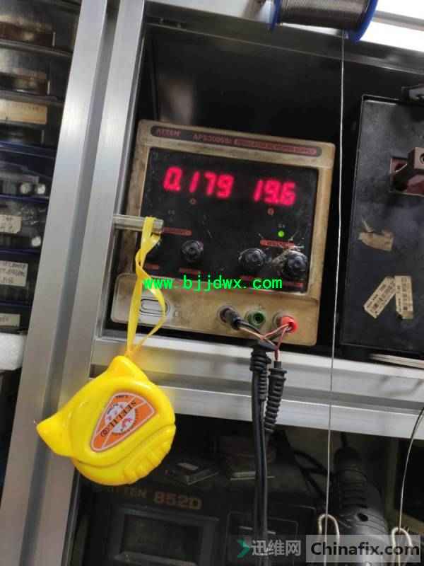

  触发后,0.18A 很明显,十多秒掉电,回到待机状态,,电压不齐
打开图纸+位置图。(再次感谢XZZ心想,这下还不捡钱!
纠正回来后,满怀信心开机。故障依旧0.18,十多秒掉电。。。艹艹

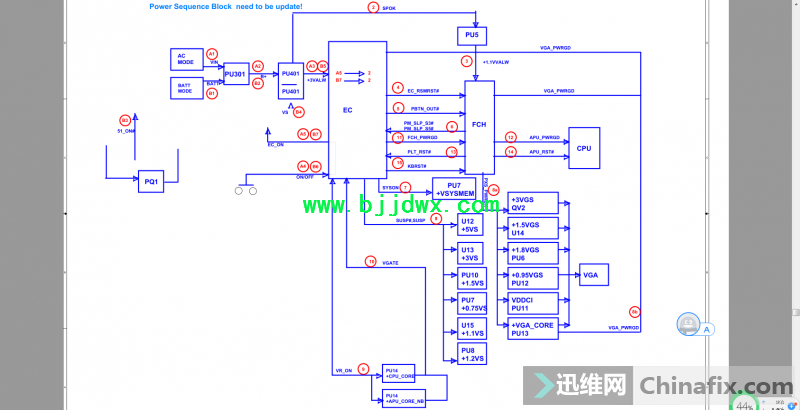

开始漫长之旅吧,第一步看时序图:
直接点(楼主直男),测+CPU_CORE————正常—————再测+APU_CORE_NB,也正常,艹
再测 PLT_RST  为低。。。唯一说法NB工作条件不满足,(这是AMD一体U,只能查CPU附近电容电压),

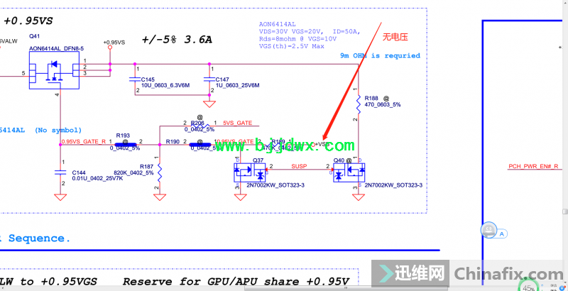

进过漫长的开机测试,发现J9无电压。。。。。
继续追,,,,,源自Q41
  继续追Q41控制级

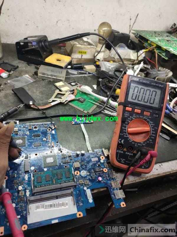

0V  只有两种可能,1 短路,2断线。 断电测无短路,受控Q37,继续Q37之旅
触发后Q37的G极变低电平,集电极却没有放高。。。。你猜对了,断线了。。。。
不多想,找最近的+VSB飞线吧!
线飞好了,J9也有电了,,,,
