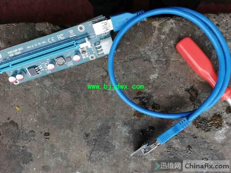

我以为是我300W电源带不动独显GTX560SE,于是换上了新道具
这个PCIEX1的转接卡,接上独显,插在原PCIEX16插槽上,可以正常开机进系统。
问题再次缩小到了PCIE16卡槽上。多次拨弄金手指,无果。

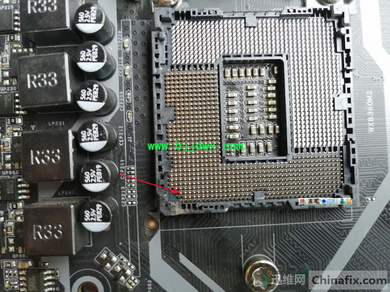

再出狠招,测对地阻值。在带CPU的情况下,测PCIEX16旁边几个小电容,二极管档,对地都是200左右,只有第5个无穷大。

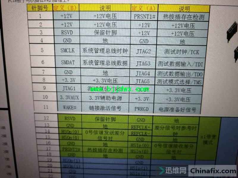

经过理论研究,发现PCIEX1前面有些3.3V和12V供电,后面全是差分信号对。PCIEX16后面全是信号对。应该是信号线断了,不识别独显。
经过仔细碰触,发现CPU座子,金手指虚焊,接触不良。如下图那根
剩下的事好办了。撸它,加点点焊油,小风枪一吹,2分钟收工。
上独显,完美修复,牢实!!!
