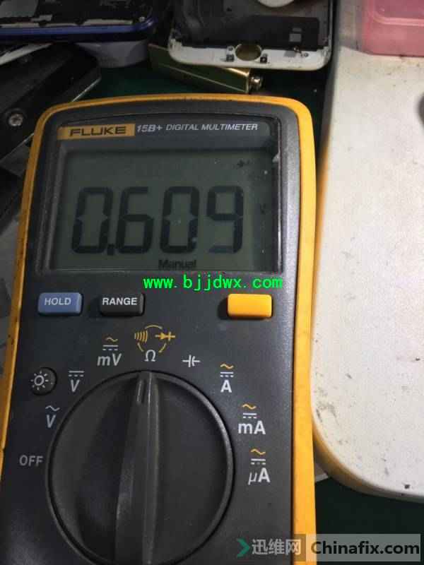

客户拿来手机说摔一下后屏不显示了
拆机,把连接排线重新扣了,依然不显示
拿一个好的屏扣上还是不显示
看来主板问题导致不显示

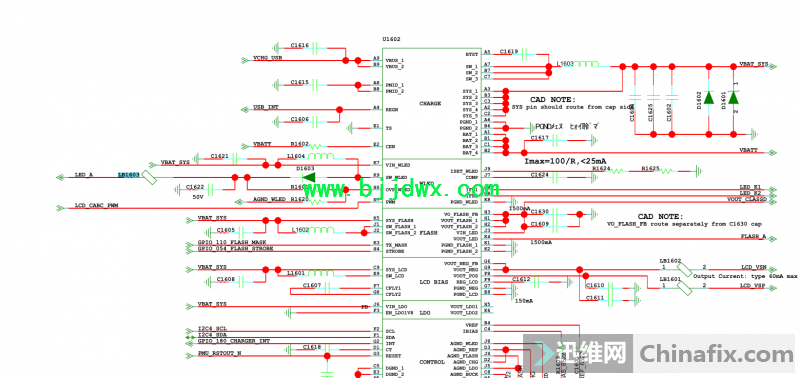

首先打值显示座子J1701
发现2#脚开路
看图纸通过LB1603连接到充电管理芯片
把CPU下方的铁皮剪掉了点,测量电感两头阻值
发现连充电IC的那头有600多阻值
拆下电感测量,电感开路
从电路结构看,这个电感和二极管组合升压用的,但是不清楚具体参数
找出几个仅有的安卓料板,总算在小米5s板子上找到一个大小一样的电感
幸运的是装上故障解除,完工。
