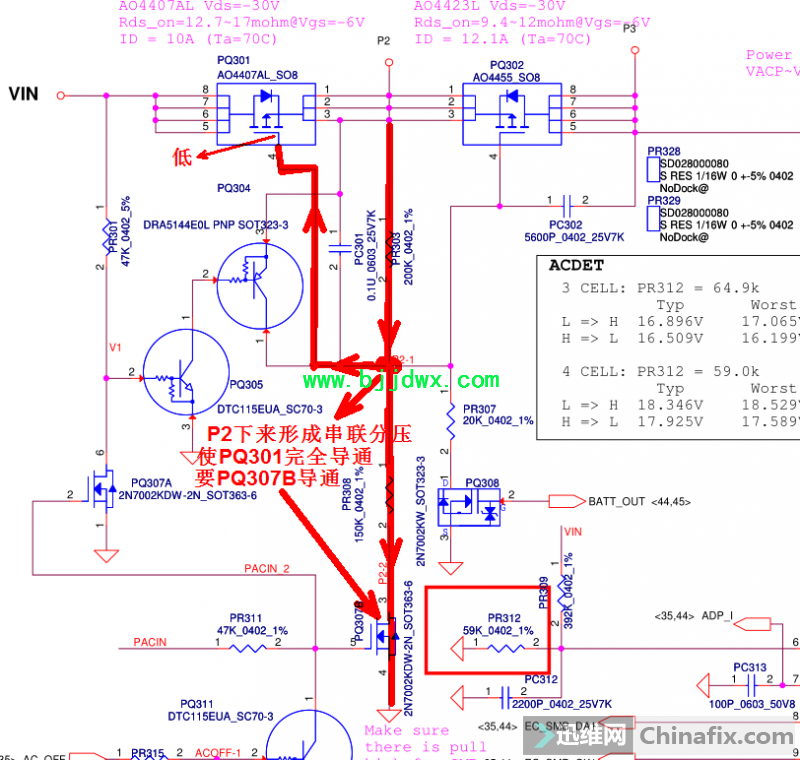

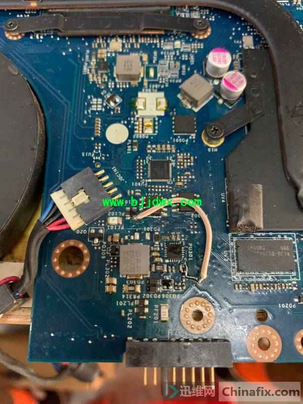

接上充电器没待机,按开机键没反应
拆开机器,打开鑫制造找图纸分析原因

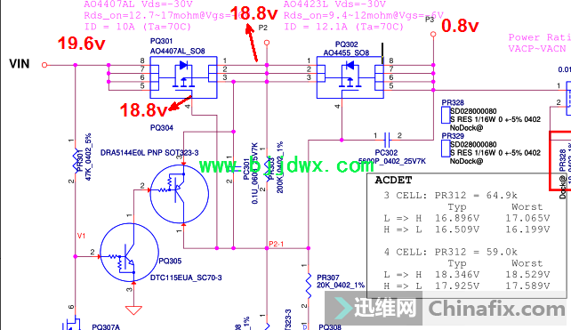

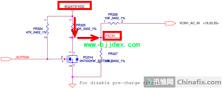

上图说明 不过保护隔离,PQ301没有完全导通

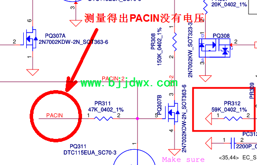

然后看下PACIN是从哪里来的电
PACIN是由BQ24737VDD经过一个电阻给它的

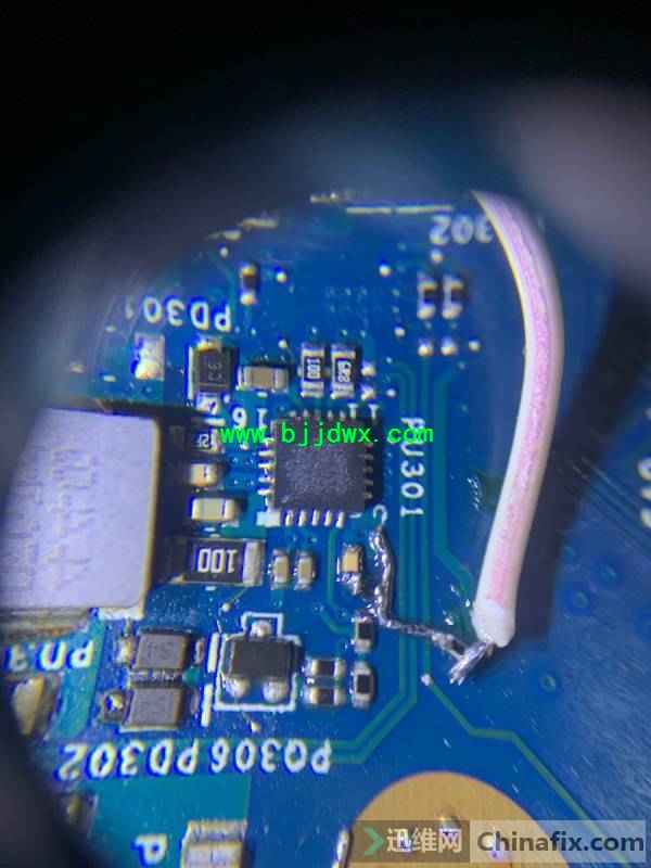

追查BQ24737VDD是BQ24737 的16脚出来的

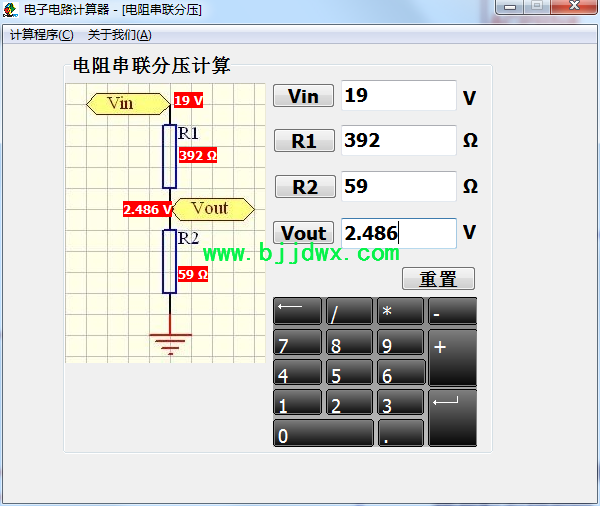

测量24737条件,测得6脚ACDET没电压,计算了一下VIN经过两个电阻分压应该有2.4V左右

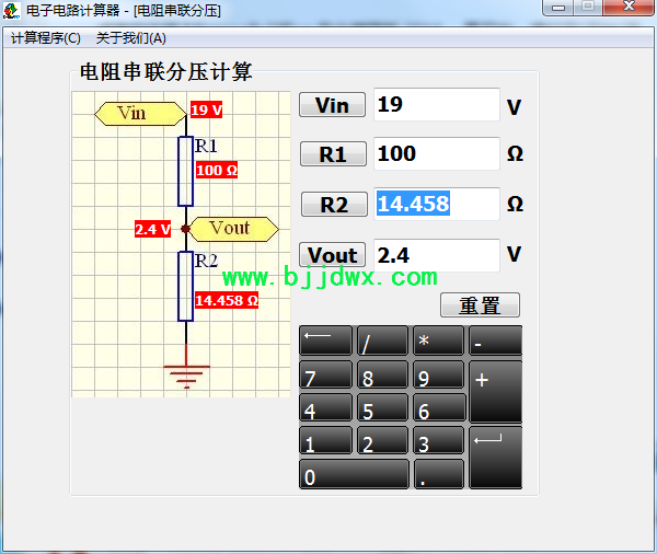

没点位不好找那两个电阻位置,直接用计算器算下电压,改一个过去试下
找一个100k 一个15K 电阻接到Vin上去 形成串联分压
最后加上亮机图,测试一切正常
