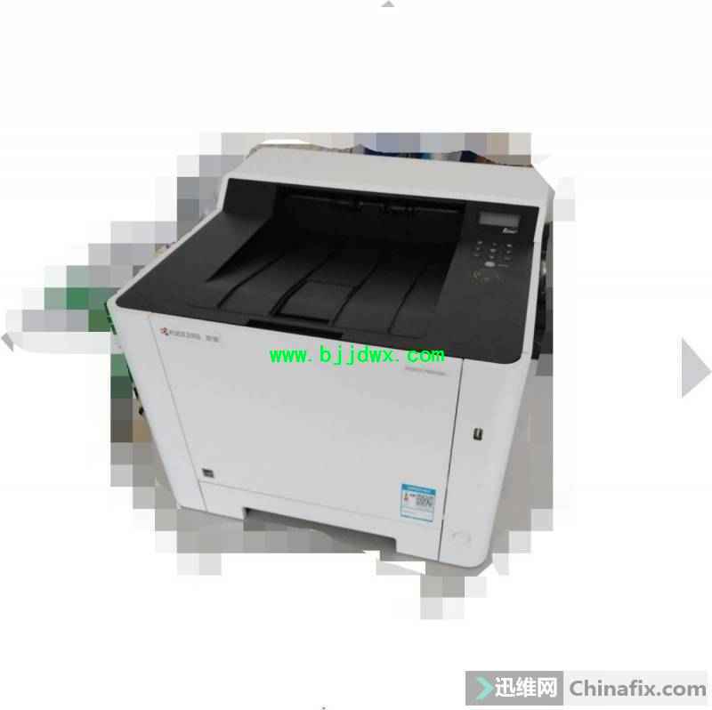

京瓷P5021CDN, 开箱
4色 激光 单打。
USB+有线网卡

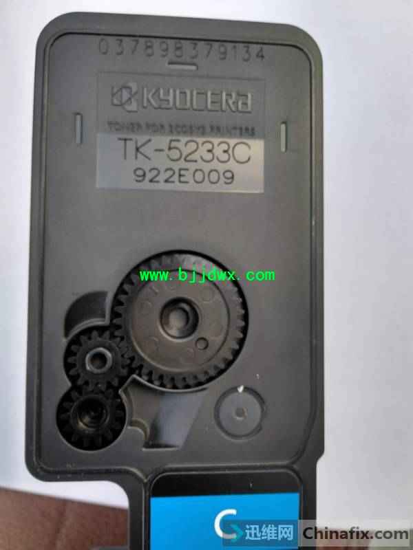

粉仓有2种:TK5223 TK5233
tk5223,小容量 25g,1.2K打印量
tk5233,大容量45g,2.2K打印量
随机的粉仓,估计是25g的5223,不到800页就报没粉。

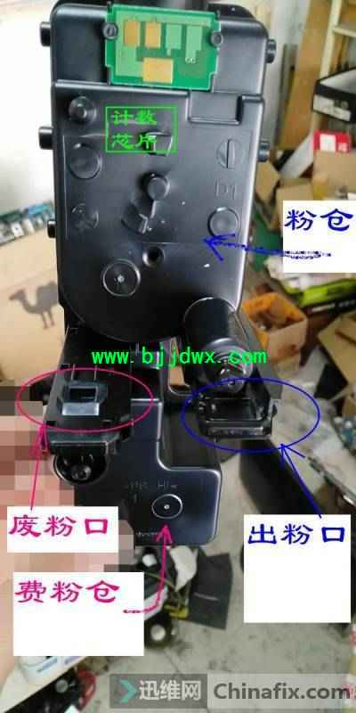

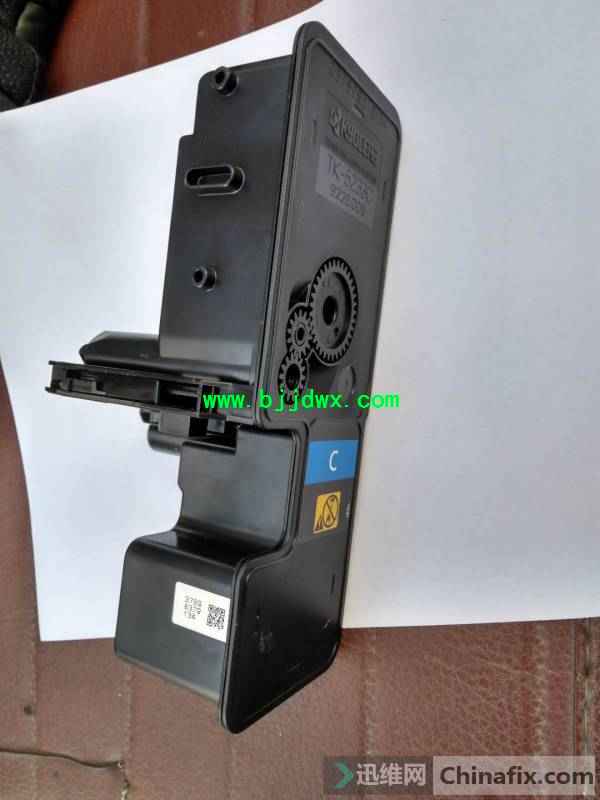

这是原装粉盒,以青色C为例。

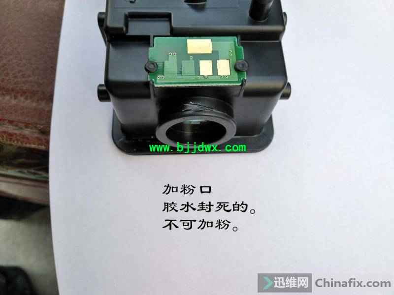

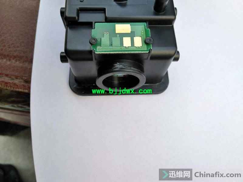

这是计数芯片。

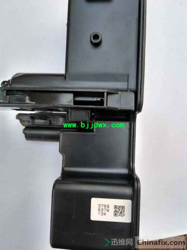

粉盒在机器里面,就是这样放置的。
上面是粉仓,下面废粉仓。各自独立。

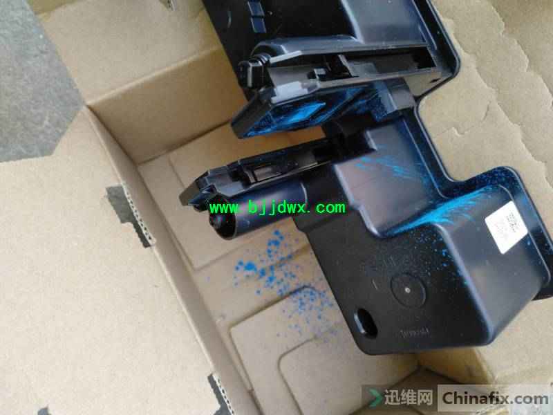

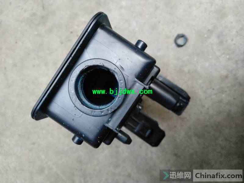

出粉口拨开,里面粉打的比较干净。就倒出来一点点。
废粉仓是空的。啥都没有。

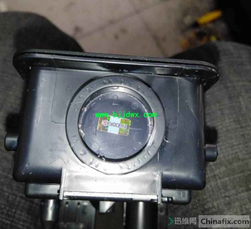

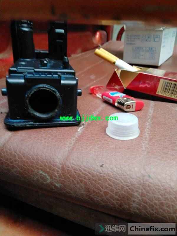

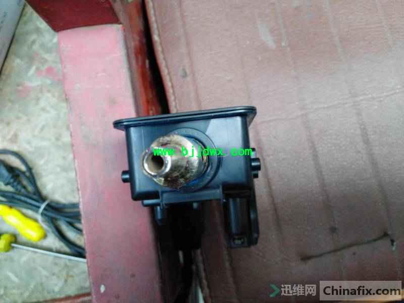

加粉口,非常结实。砸不开钳子拧不动。

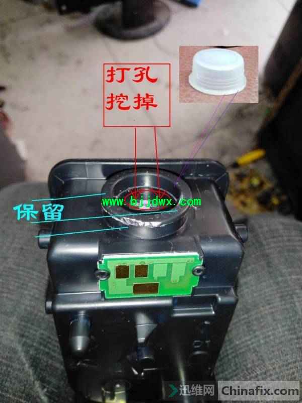

找了以前买的兄弟粉仓加粉塞,直径刚好比这个小一点点。

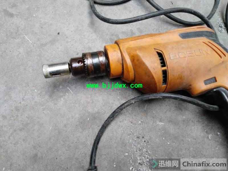

原来的加粉塞保留,把粉塞底部挖掉。
工具:玻璃开孔钻头,手电钻

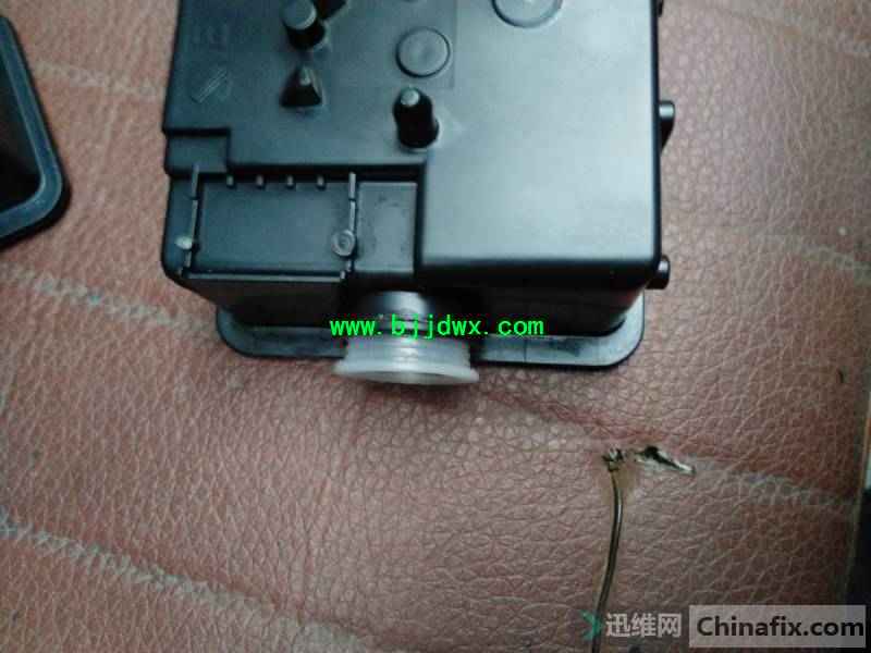

对照了一下,差不多刚好。
一钻下去,完工90%
用钻稍微磨了磨,加粉塞可以拧进去啦。
把粉仓里面的塑料屑清理干净。
严丝合缝。
这个加粉塞,口径较长,拧进去一点就OK了。
可以留在外面一部分,方便拧开加粉。

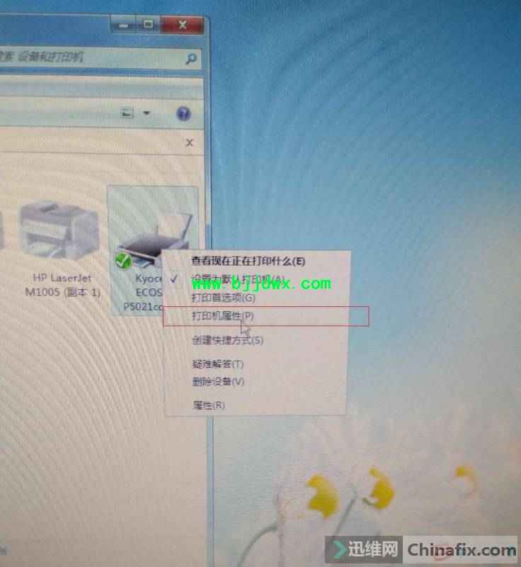

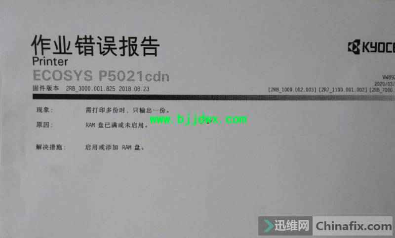

装机过程中,遇到了这么一个小问题:
连续打印多份时,提示:RAM盘已满或未启用。
百度搜不到什么修复方案。
