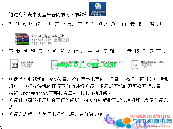

故障现象:
开机首先出现HKC logo,然后在屏幕中间出现android字符,屏幕始终停在android字符动画状态。
原因分析:
         关机断电时导致data分区数据损坏,重新开机系统无法进入安卓操作界面
改善方法:
         软件更改。
软件升级方法:
注意事项:
1.      升级时请勿断电,否则会造成存储器损坏,直接无法开机。
2.      升级软件必须放在U盘的根目录下。(软件不要放在文件夹中)
3.      无法升级,请重新更换其它U盘
