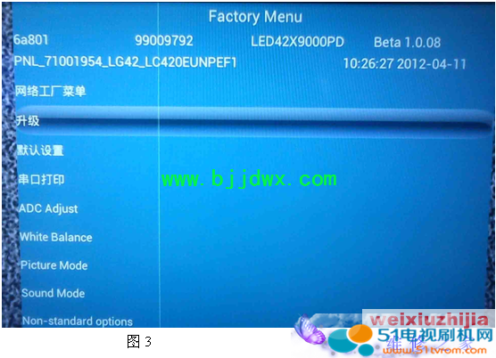

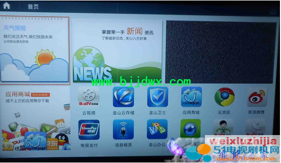

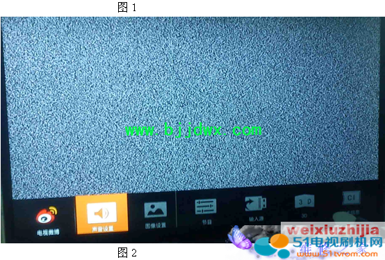

步骤4、将电视机开机后,电视进入主页面后(如图1),按遥控器的“信号选择”键,将电视切换到电视图像页面,按“菜单”键显示出菜单后(如图2),再依次按“2” “0” “0” “8”,这样会调出工厂菜单(如图3)

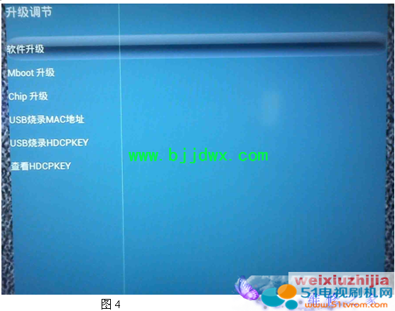

步骤5、按遥控器的方向键选择到“升级”项,然后按“确认”键,这样会进入升级调节菜单(如图4)

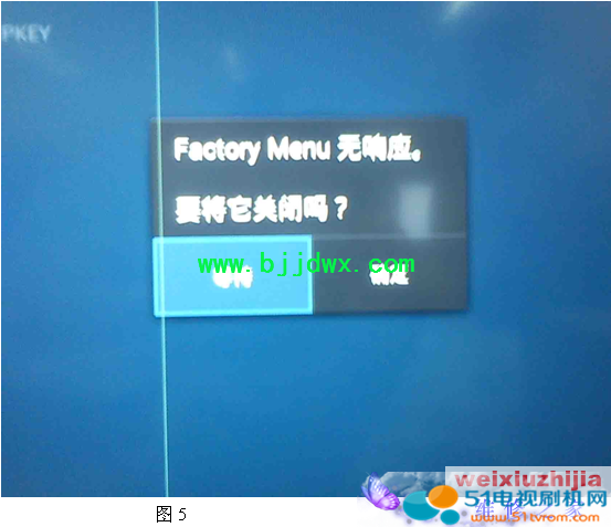

步骤6、按遥控器的方向键选择到“Mboot升级”项,然后按“确认”键,此时mboot已经在升级,升级过程可能会提示“Factory Menu无响应”(如图5),此属正常,请在默认的“等待”项上按“确定”键即可,然后会继续升级,升级完成后会有提示,如果升级成功,会提示“升级OK”(如图6),如果找不到mboot.bin文件,会提示“找不到文件”(如果按“确认”键后很久没有任何反应,说明此版本的软件比较早,还不支持此功能,请用方法1“开机直接升级mboot”的方法进行升级)
步骤6、按遥控器的方向键选择到“软件升级”项,然后按“确认”键,此时电视机会自动黑屏,接着主程序已经在升级,升级过程中会看到电视机前面的指示灯在闪烁,升级完成后会自动重启(这个过程会比较慢,可能要15分钟左右,请耐心等待)(如果电视机很快就重启出开机LOGO,那说明升级不成功,请确认MstarUpgrade.bin文件已经拷贝到升级U盘根目录,并用方法1“开机直接升级主程序”的方法进行升级;如果多次都升级不成功,请更换u盘,有些u盘电视不能有效识别)
