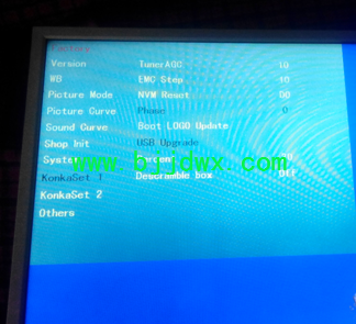

1、将要升级的bin文件放到U盘根目录,U盘插入USB。
2、按“菜单”-2008进入工厂菜单。
3、选konkaset 1--USB UPgrade
4、按确定升级。
如下图:
