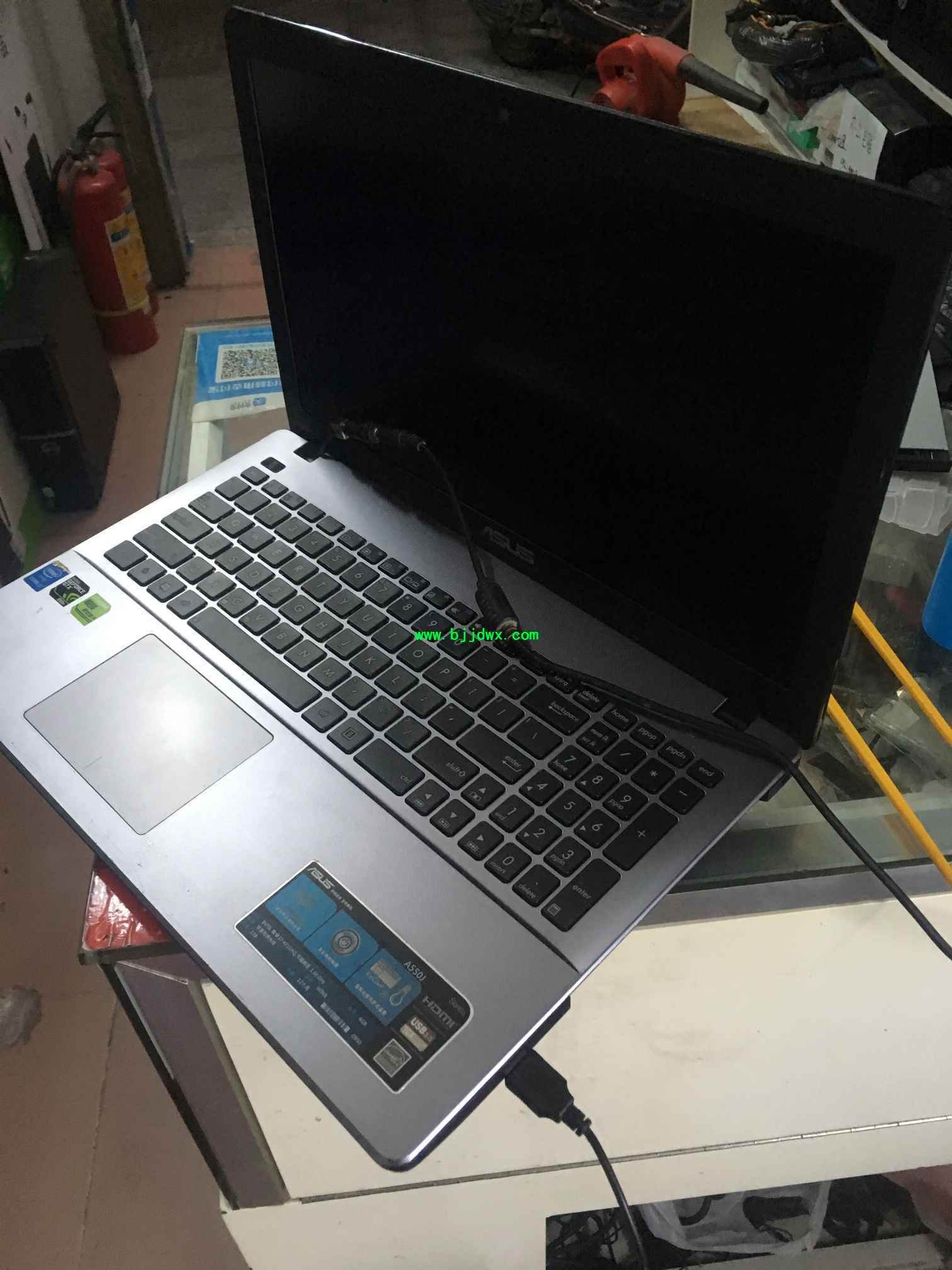

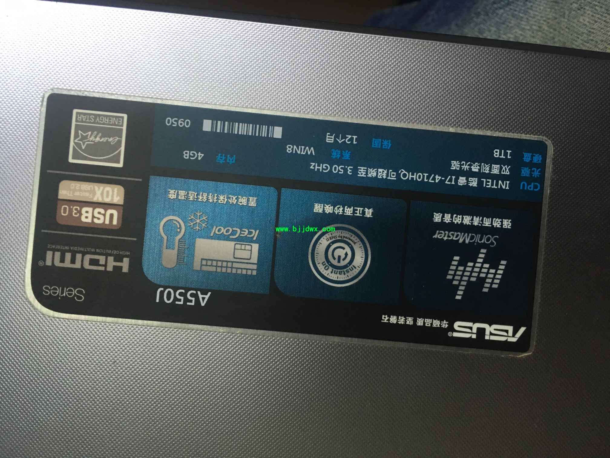

今天接到一台同行拿过来的华硕A550J,i7四代,直接拆机裸板电流0.6,心想,刷BIOS就可以了,刷了BIOS,电流跑1.4还是不显,又换了四五BIOS,有的跑1.2左右,有的跑1.8,在淘宝买的也是一样不显,刷了屏蔽内存BIOS,装自己的内存还是不显示,测量各大电压正常,看电流1.8应该正常还有电流跳变,整啊整,测啊测,最好怀疑CPU挂了,同行们,遇到这类电压正常,刷完BIOS电流跑起来了,但还是不显,直接退机吧,就是CPU挂了,有时突然跑2.0左右电流瞬间又会到1.8左右,这类直接干CPU。望大家别走弯路, face_018.png
