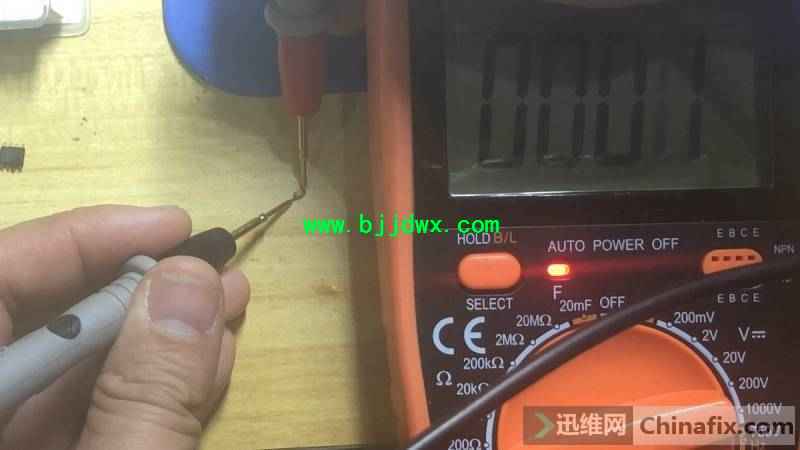

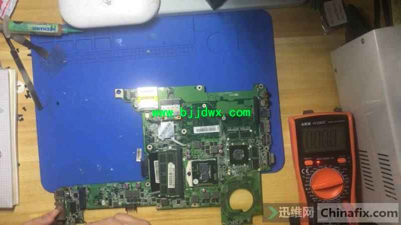

海尔t6笔记本,故障狮不开机,拆机目测没有进水。对主板打值发现公共点大短。心想难道是,滤波电容短路导致的?这下可以捡钱了。

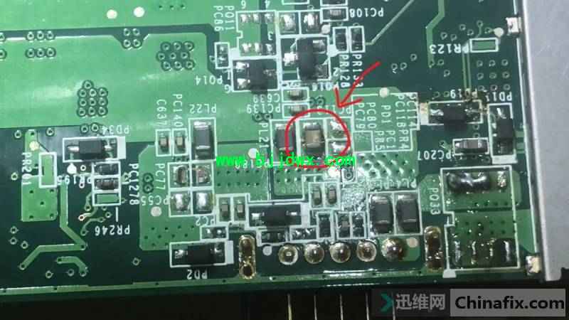

烧了几秒钟就发现有个滤波电容颜色不一样
拆下来测量,元凶就是它

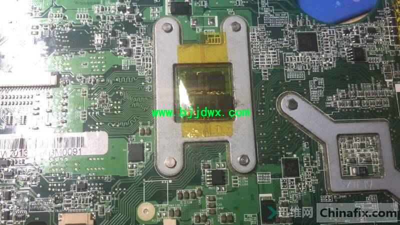

拆掉之后板子待机正常,又因为cpu底部有一个我特别讨厌的元件:nec大电容,想到这家伙可以害得机器能不定时死机,于是做事做到底
找了6个330电容搞它
至此,修复完成可以装机点亮了。
