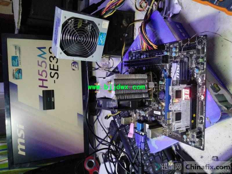

微星H55M-SE32
MS-7636  V3.1
起初找了半天,找到一个很像1117的元件,
这个待机电路控制很奇怪,
需要纽扣电池产生的RTCRST#去开启IO的一个待机供电。
然后IO产生一个sys5vsb_off信号,控制mos管Q54导通产生5VSB,
然后5VSB通过一个8脚芯片产生3VSB。
此时诊断卡待机灯才会亮起。
更换纽扣电池后,可以亮机。跑码卡内存代码,刷论坛bios后彻底修复。

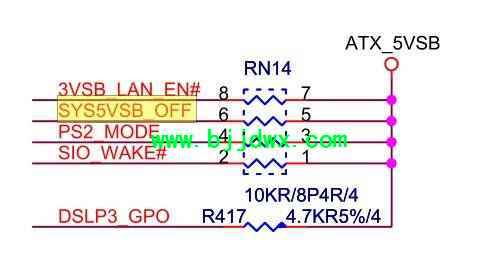

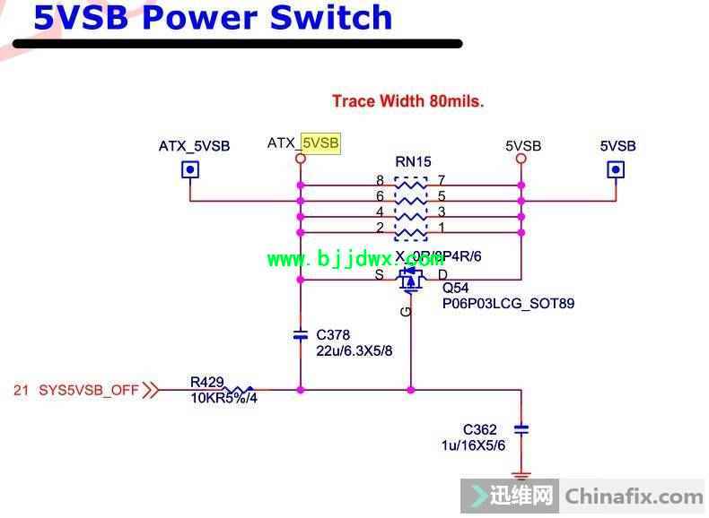

上面那个就是Q54,看着很像个迷你型的1117
其实是个P型场管。
RN15  后缀X标识未安装,在电路板上只看到一排焊点。
P管,低电平导通,ATX5VSB才可以过去变成5VSB。

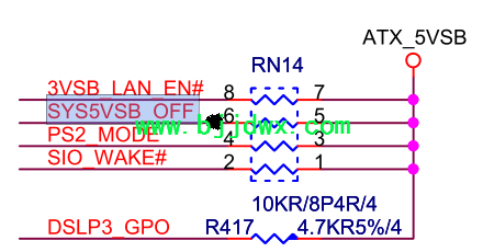

追SYS5VSB_0FF的来源,追到了IO芯片第47脚:VSB_CTRL0#
IO型号:F71889ED
在芯片外部,有ATX5VSB提供上拉。
那么这个引脚应该是开漏输出控制。
变为0时,是起作用的。

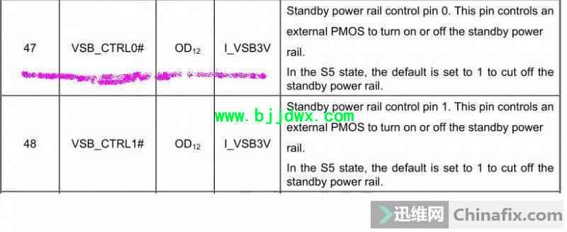

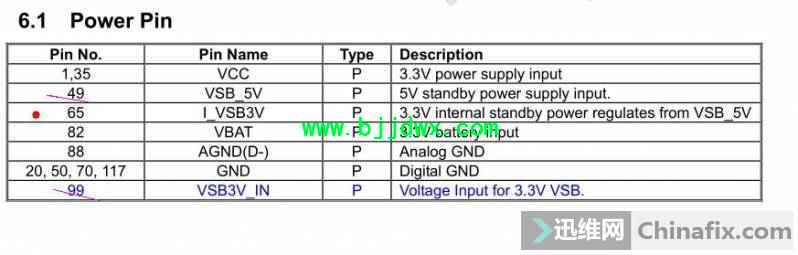

查芯片手册,F71889ED说明如下:
Standby power rail control pin 0. This pin controls an
external PMOS to turn on or off the standby power
rail.
In the S5 state, the default is set to 1 to cut off the
standby power rail.
待机电压置低该脚位(0电平),这个脚又去控制芯片外部的一个P型mos管,
(外面的P型mos,不就是上面的Q54嘛。)
这个脚可以置高置低,应该是有一套控制电路。这部分电路要工作,就得有电。

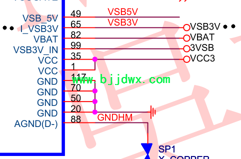

待机电压2个:49脚5VSB  99脚3.3Vsb
发现这个65脚的I_VSB3V,这个电压是内部产生的。来源于VSB_5V

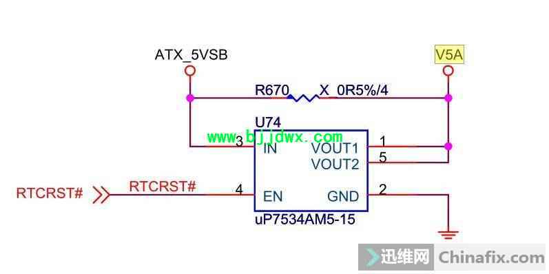

由V5A过电阻转化,追V5A
U74,将ATX_5VSB转化为V5A,受控于EN:rctrst#

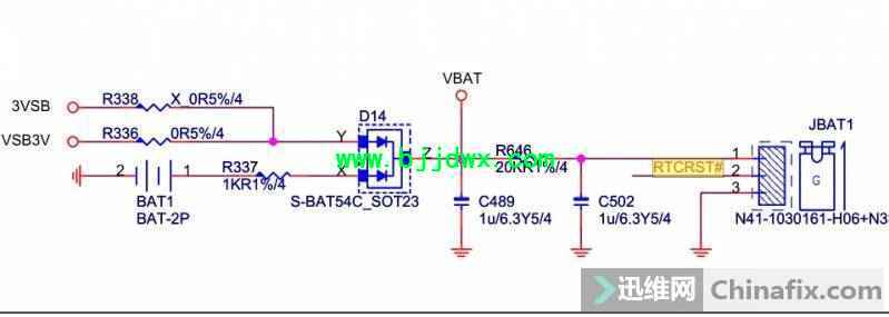

追RTCRST#信号

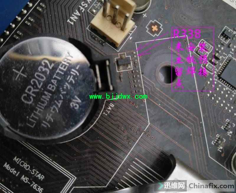

D14双二极管,之前有3路:纽扣电池,3VSB,VSB3V
看起来真绕。3VSB过R338,未安装 ×
这是实物照,R338只有2个焊点,空着。
旁边那个就是D14 双二极管。
RTCRST#信号的作用,到此追查结束。

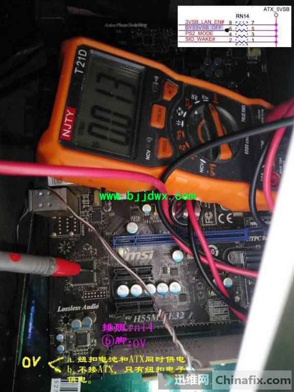

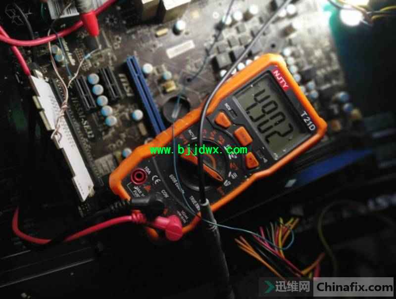

实测如下:

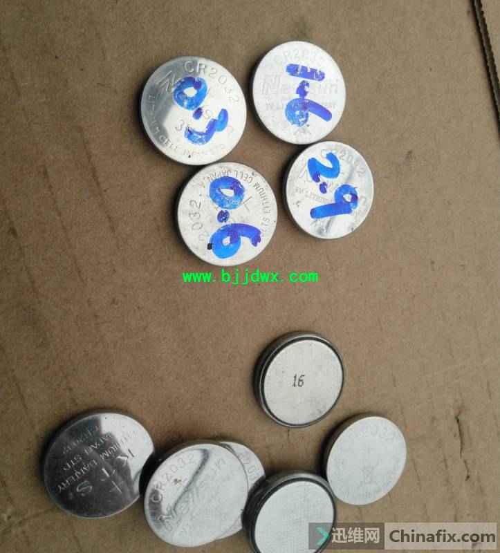

找了几个纽扣电子,有0.3V 0.6V 1.6V 2.9V的。
测试点,RN14排阻的第6脚,也就相当于IO的47脚。
测一下SYS5VSB_OFF的电压。
0.6V的纽扣电子,插上ATX,诊断卡待机灯不亮。
因为过了双二极管D14,压降几乎为0。
RTCRST#不会触发后续动作。
这是接上正常的纽扣电子3V并且插上ATX电源,排阻6脚电压为0
把ATX电源拔掉,只接3V纽扣,6脚也是0V,这是为了排除VBTA引脚的影响。
我查不到这个IO的内部框图,不知道只有纽扣电子的供电时刻,通过VBTA脚进入IO内部,
会不会对参与47脚的控制。这个可以排除掉。

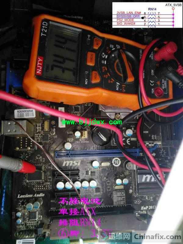

这是不接纽扣电子,只接ATX,然后通电。
测6脚为3.3V。
?ATX5VSB通过电阻,然后进入IO47脚,和47脚内部的电路分压而得??

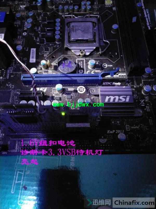

作死测一下,找了个470欧姆的电阻,一端直接缠在红表笔针上,另一端直接接ATX 紫5V待机线上。

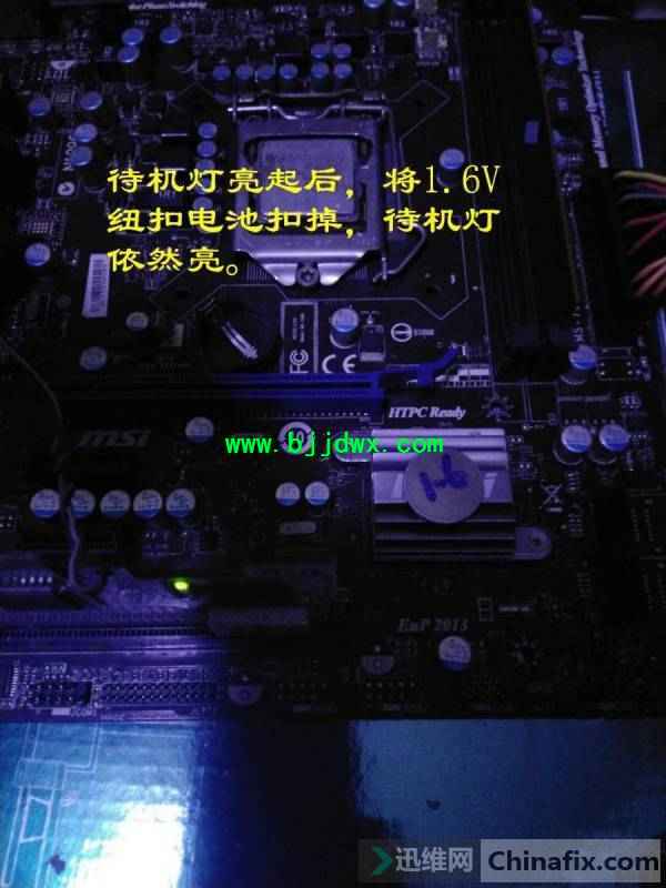

这是接的1.6V纽扣,待机灯亮起。
此时把纽扣电子直接扣掉,发现待机灯依然可以亮起。
单它可能影响cmos数据的保存。
