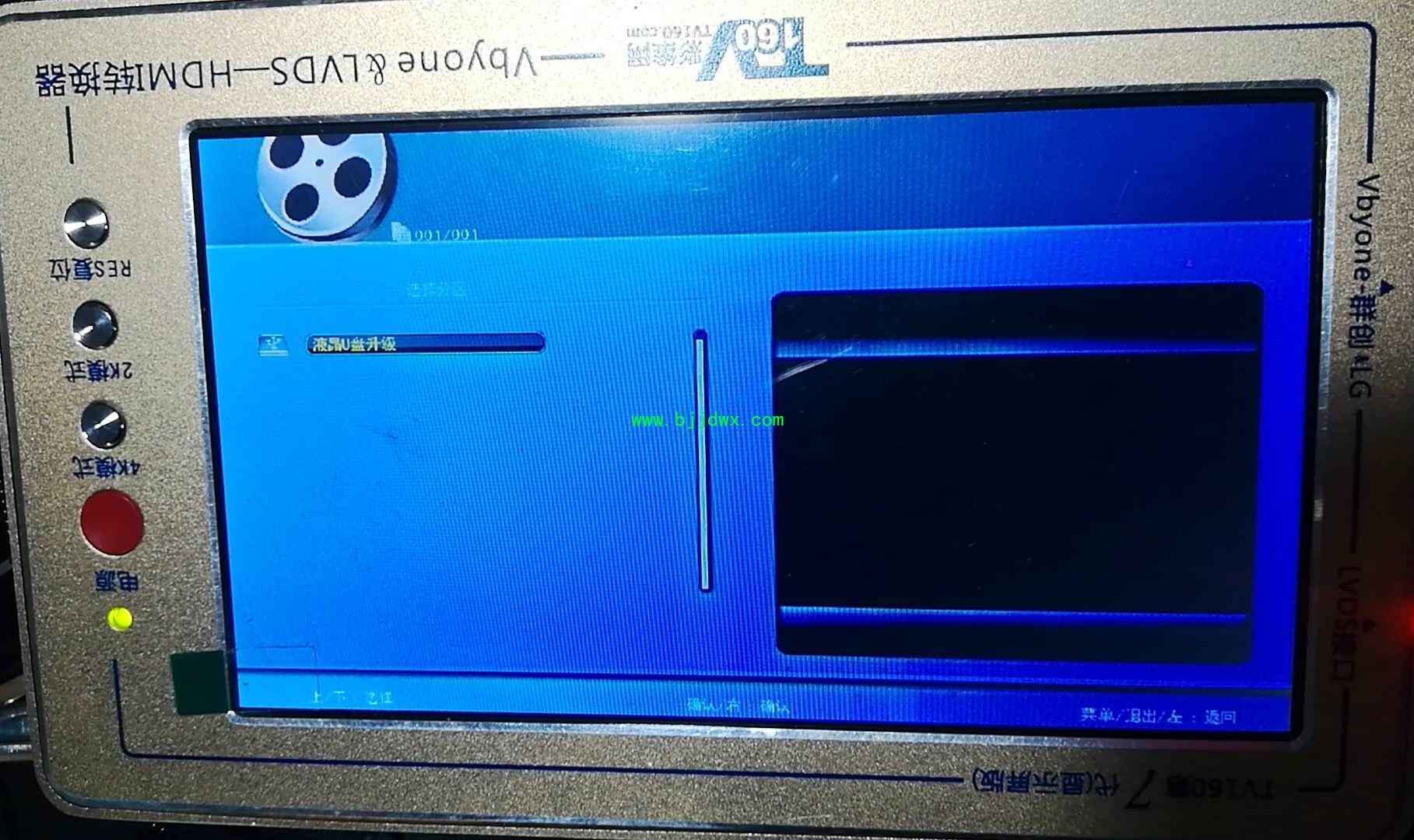

[求助]康佳LED32F3200CE主板35017303在信号源USB时不能退出?遥控及面板键只能开关功能有用,其他都失灵,只有重新刷数据后才能恢复,经试验数据校验没有错误,只要重新刷一遍同一个数据就OK,有点不明白,大家有碰到过此现象及排除方法?
注:其他信号源都能调回来。

已经试出来了,用左键可以显示到信号源,再按上下键就可以选择信号源。
