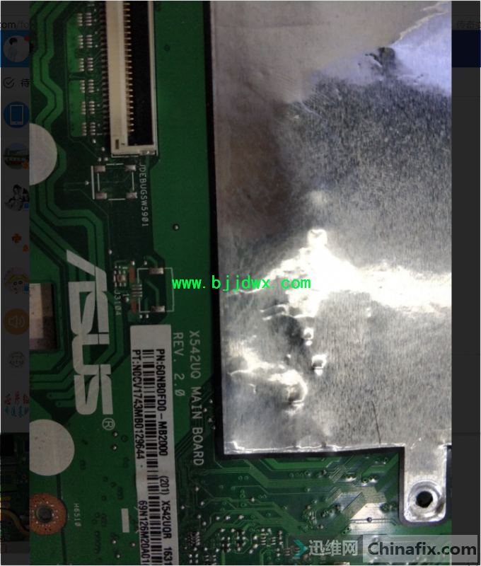

今天接了一台华硕FL8000 I7 8550U NVIDIA 940MX
机器故障是进水不开机
清理了下就开机了,发现不认M.2硬盘,检查发现两个耦合电容掉了,补上就解决了
顺便测量了各个电感的对地阻值,BIOS论坛有,就没有备份了,点位也有,就不发了
希望有需要的同行能看到
仅供参考,同样的主板也有差异
