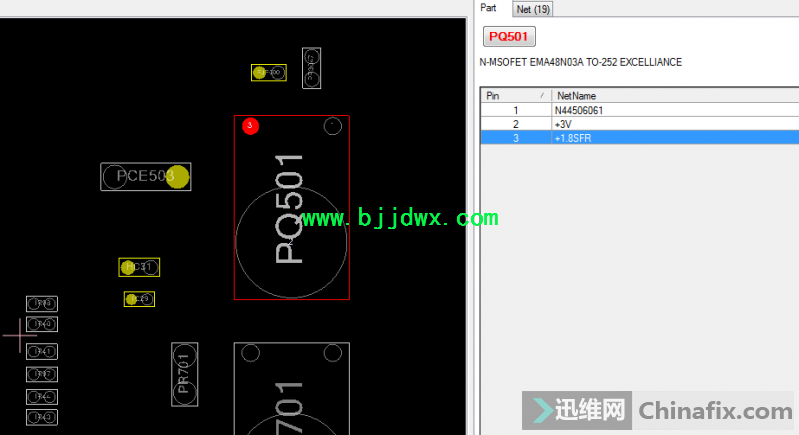

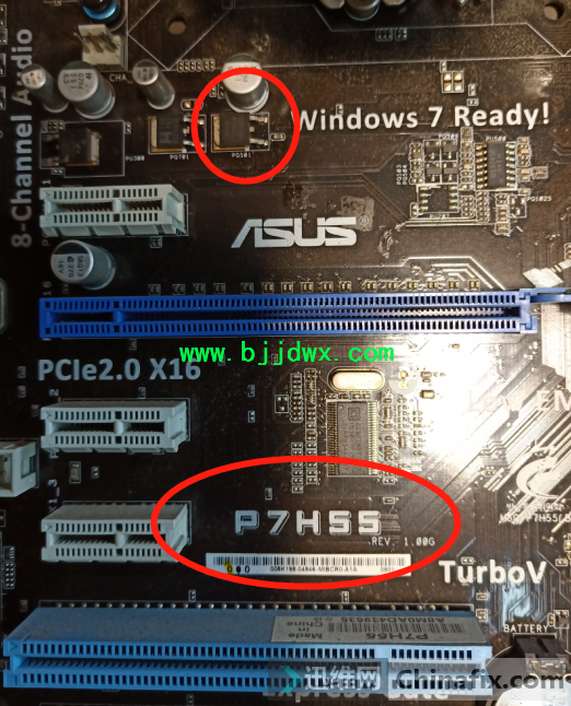

查点位图S极输出应该是1.8V,G极电压10.5V说明管子应该在导通状态,所以怀疑管子不良,从坏板上取来一个3055焊好开机,检测卡欢快的跑码亮机。
换完PQ501后S极电压值
