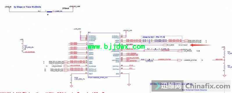

笔记本  首先经过网卡, 网卡19脚   也是对地短路, 拆了  还是短···接着往下 经过读卡器芯片,读卡器52脚短路,拆了    ,在量,不短了,   重新量加密芯片3脚, OK 不短了,    简单拼起来,    开机不报错了。正常进入系统。
下面是电路图
