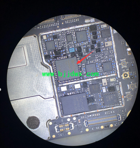

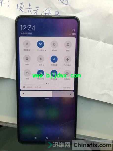

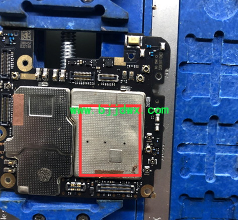

  【故障现象】客户描述插卡无服务,没有信号发不出电话

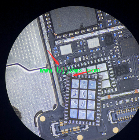

  摔的芯片脚已经掉了,由于手里没有该功放,需订货案例写到这里信号为QM78013功放。
