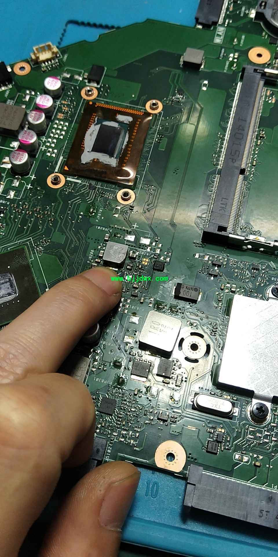

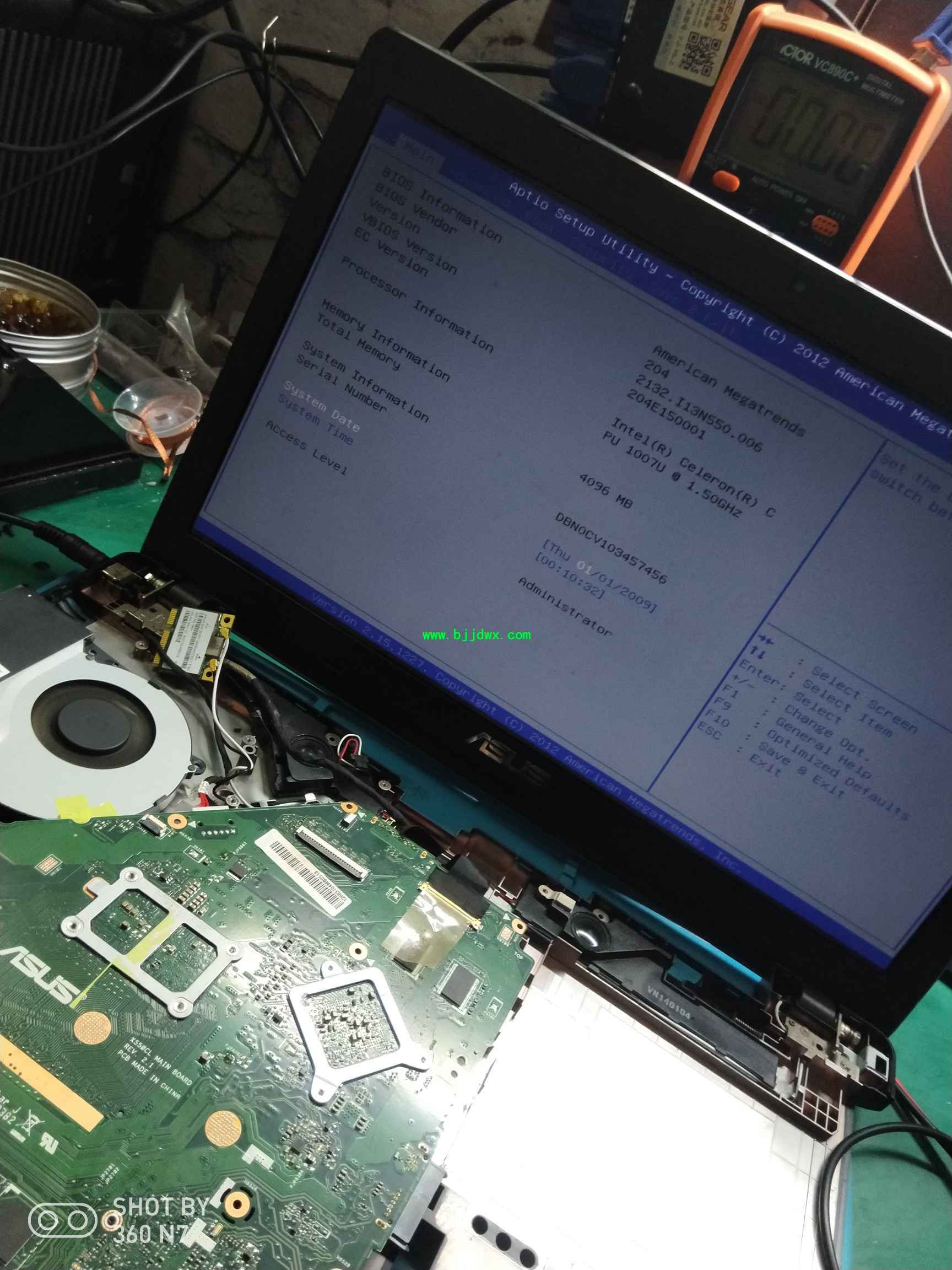

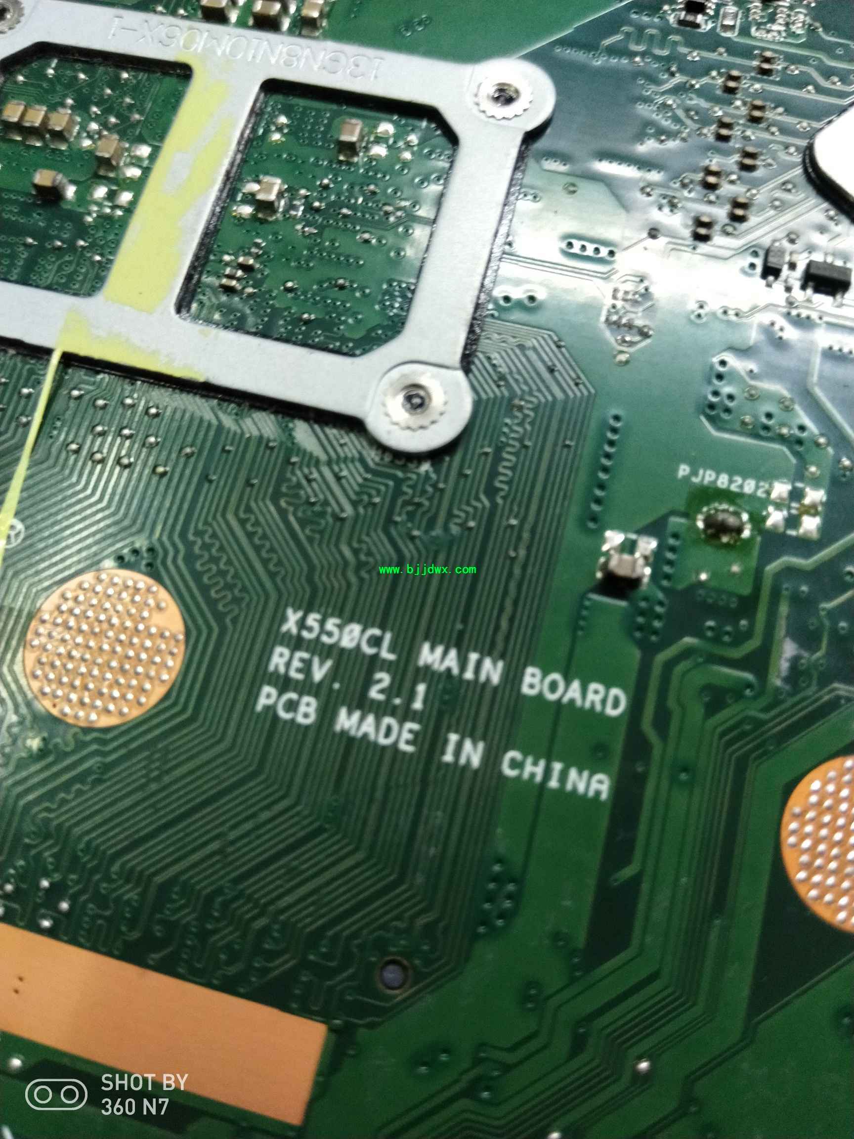

先换了它吧,换换好后触发,还是0.25估计不是芯片问题了,看了一下周边驱动电路,发现有个电阻有腐蚀了,电阻是01X  应该是10欧吧,测了一下无穷大,再料板找了一个5欧的直接换上,触发电流跳变到1A,那个心里呀激动!接上屏,触发。。。。不亮,测了cpu供电1.1v应该正常了,再测下集显供电,0 V这个也正常,这个机子应该是过内存后才出集显供电,不过这个板是板载内存,估计内存坏了,论坛找了一下,感谢那个哥们提供的屏蔽内存的bios,直接刷,插好内存,触发。。一路向上0.98A亮机,到此结束,现在越来越懒了,不过大家空了还是发发帖子吧,钱难赚,经验共享对我们的效率都有好处。。
