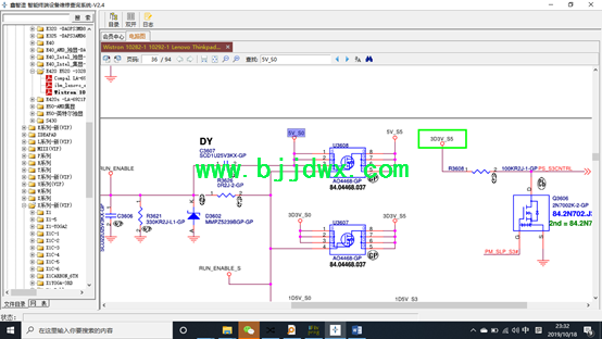

  故障现象:
  故障维修过程:首先开机查看故障。
  实际故障与说明一致,确实是风扇报错了,那么直接拆机,拆机先找到板号与图纸。
  首先测量FAN_ID,有风扇时应该为0V,正常,接下来测量供电,  2.6V  不正常, (居然在我认为最不可能有问题的地方发现了异常,因为他已经亮屏而且已经风扇也已经转了)看来供电5V_S0这个二级电压出现了故障。
  至此维修完成。
