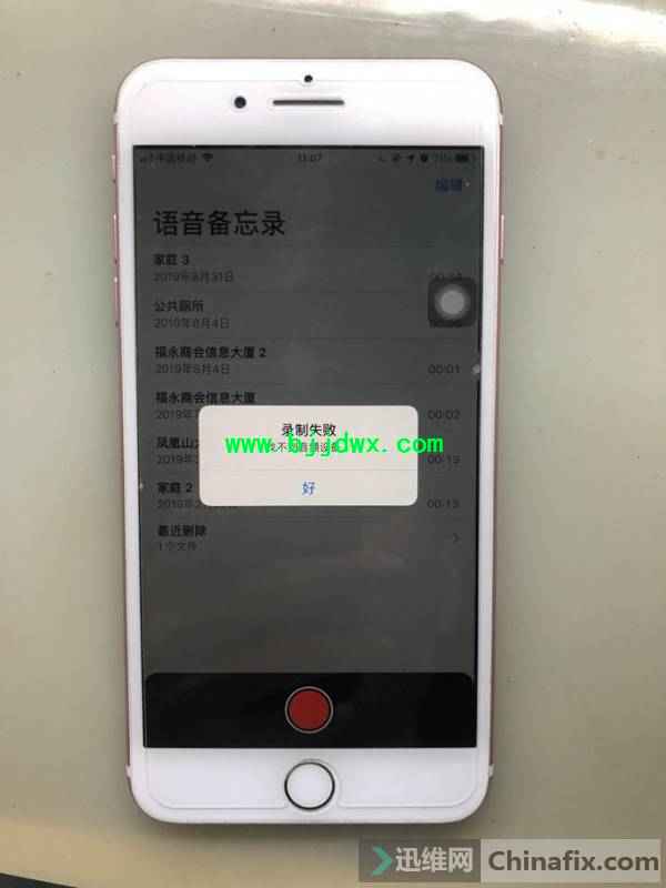

  【故障现象】客户描述之前进过水,修好用了几个月后打电话说没声音免提灰色。

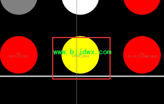

打开鑫智造维修查询系统根据掉点位置查找相应点位即可。(添加微信:wxyzc11 免费获取鑫智造VIP会员权限)
  这个点是7代7p经常容易损坏的,他是一个过孔点在摔的过程中出现拉扯导致,直接补点解决。
  好补好,装上音频ic开机进入系统正常。
