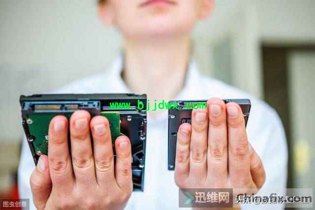

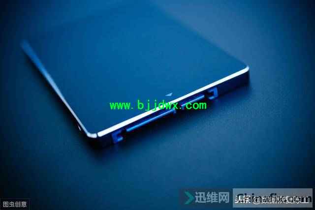

TRIM减少写入负担,允许SSD更好地在后台预删除闲置的数据块,使固态硬盘写入的速度大大提高,长时间使用也不掉速。
固态硬盘与机械硬盘的不同(简单描述)
简单来讲,如果某一个文件被删除后,那么系统就告诉这个固态硬盘此位置文件已被删除,然后固态硬盘马上进行清零的动作,此区域就闲置等待着新数据的写入,所以这也就是固态硬盘为什么速度快的原因了。
那么我们如果来查看TRIM开关是否已经打开了呢?大家可以一步步按下面的图操作。
如果得到的结果为0,那么删除后的数据是无法恢复的
什么情况下固态硬盘是可以恢复的呢?
2,固态硬盘接上电脑后可以认盘但读不了数据(有坏块)。
2,机械硬盘为什么可以恢复呢?
因为普通的机械硬盘在数据被删除后实际上并没有真的被完成删除,系统会告诉硬盘这个区域做了一个标识的数据已经被删除,系统在写入新的数据时除非要用到这个地方才会覆盖到这个域,因此只要硬盘的这个扇区不写入新的数据进去,那么数据是可以寻找底层数据再进行恢复的。
