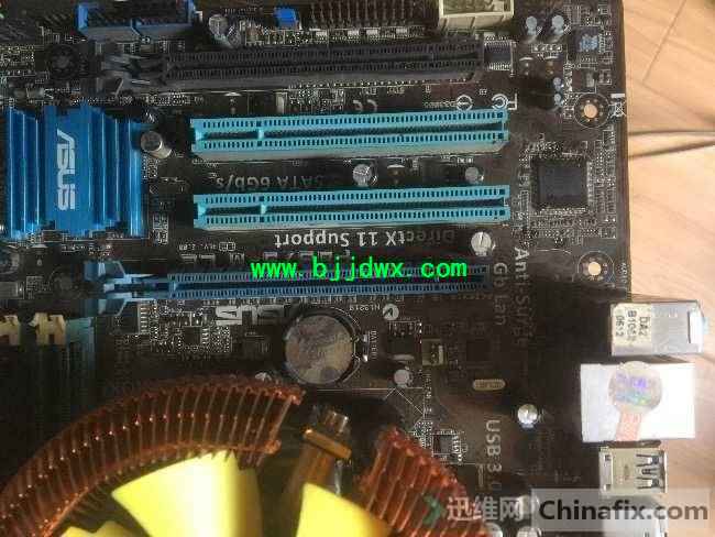

今天拿到一块P8b75-M LE主板故障表现为开机无显示,主板不跑码。在迅维网内下了份点位图开始维修

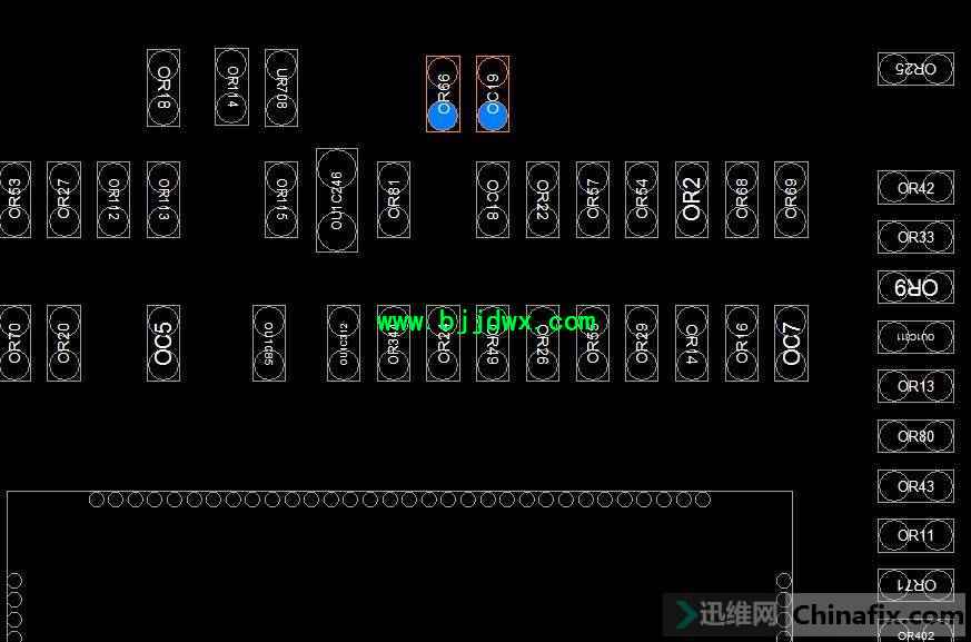

测各路供电都正常有输出。测PCIE A13 A14脚时钟无电压,A11脚复位信号也没有电压。测,PQ802 3脚到南桥的p_VRMPWRGD电压3v正常。
测到io的82脚O_PWROK电压为0v不正常。
通过点位图查的这脚外接两电阻两小电容后进了南桥。测得两电阻阻值均正常后就有点蒙了,不知道怎么维修了。于是抱着试试的心态将OR66旁的电容OC19挑掉试试。结果一切正常了。主板复位和时钟都出来了。
