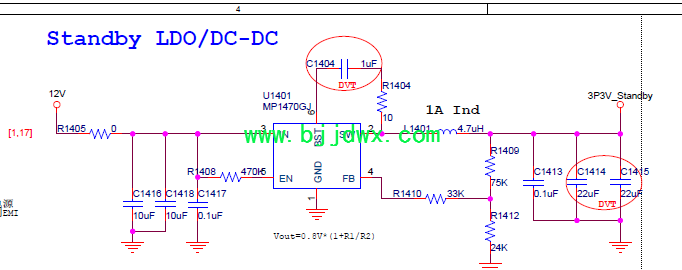

从顾客家拉回一台乐视S50air,拆机测量电源供电只有12V输出,查资料此电视机是12v到主板然后DCDC转换成3.3,1.2各种主芯片供电,找图纸发现没有原型号的x50-air-mb-h5000主板图纸,从别的家电网下载下两款50的图纸查阅发现一种是5V供电的一种是12v供电的,我这个主板上正好烧坏的是一个3.3V供电的6脚DCDC芯片,型号烧糊看不清 S50 801主板原理图.pdf (471.32 KB, 下载次数: 12) X4 50 938主板原理图.pdf (879.68 KB, 下载次数: 10) ,我对照的是 X4这款的图纸 开机供电.png 这个是开机芯片  我所修这台不知道是不是跟这个型号一样,也是6条腿,因家里没有这个芯片,所以用网上买的一种DCDC转换小电路板改造把输出接到图中4.7UH电感那里,输入接到12v 试机久违的图像出现了 。此电视应该是长时间待机不管总电源造成的芯片工作时间长烧毁
