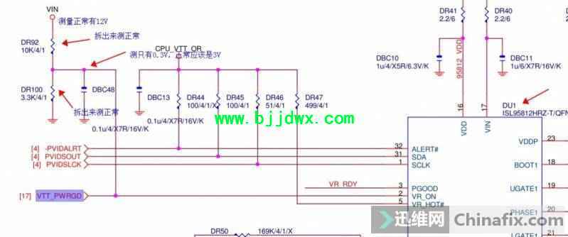

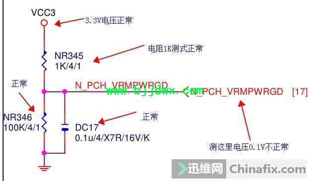

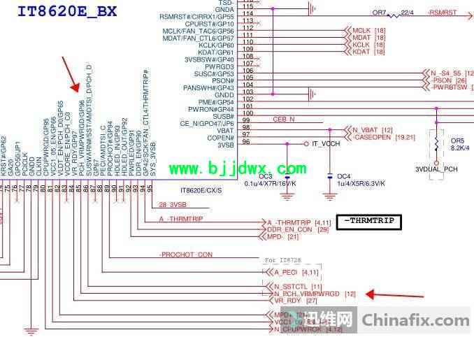

技嘉GA-B85M-D3V-A 1.0主板掉电,按开机键,CPU风扇转1秒掉电,强制短接电源绿线接地,CPU风扇正常转动,显示屏不亮,测IO IT8620E 124 125 126脚正常2V电压,127脚不正常0V  测IO 85脚 VRMPWRGD 电压0.1V,正常是3V吧? 测外围电阻1K和100K电阻都正常,对地电容也正常,但是电压就是拉不起来,一样是0.1V,断掉IO85脚电压恢复3V正常电压,不会是IO损坏吧?还是思路错了?
已经修好了,谢谢大家。

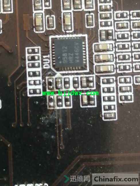

测IO 46脚有5V电压,测43脚无3V电压,找到供电的电阻DR92和DR100焊出来测量,正常,这时焊回去开机,主板点亮了,估计是DR92和DR100不良,直接换掉保险点。
