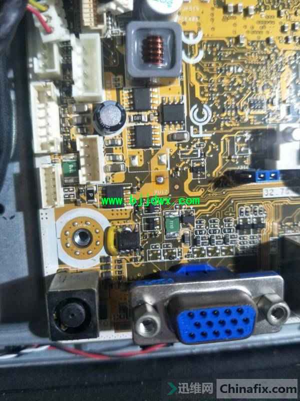

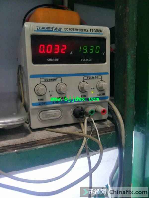

接到同行一台DELL 2320 一体机不通电,接上可调电源,电流0.002,没有待机电流。

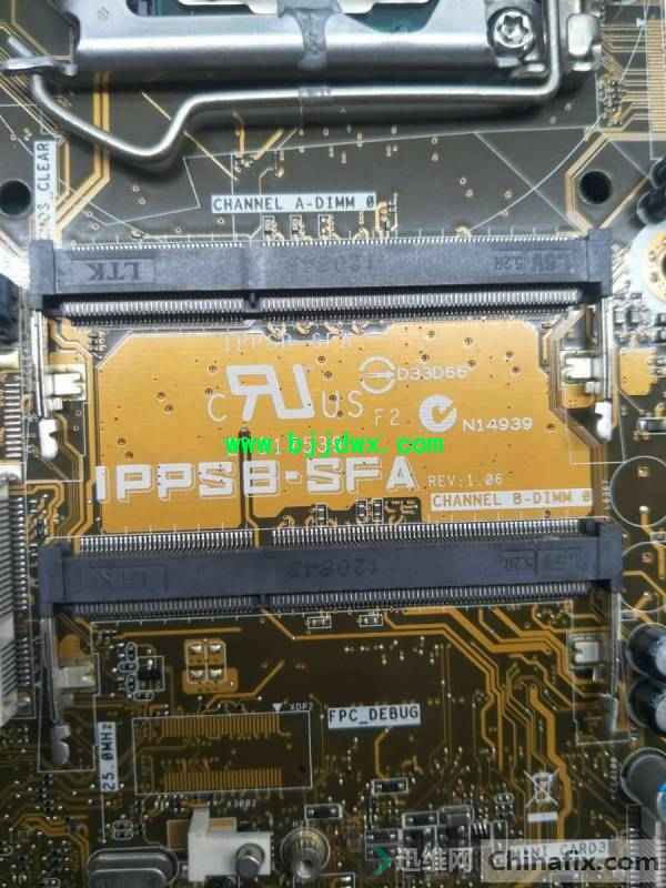

  拆机,板号:IPPSB-SFA REV:1.06
  拆开主板,无进水,无烧毁明显痕迹,打各大电感阻值均正常,于是论坛上下载个图纸,上电测量电压,发现保护隔离不过,后级无短路,那就短接AC隔离管试试吧,一体机也不用考虑充电问题。
焊工有点马虎,将就一下吧,接上可调电源,电流已经达到0.032,
测待机电压3.3V ,5V都出来了,按开关,奶奶的,还是不触发啊。COMS放电,可以自动触发,但是屏幕灰屏。遇事不要慌,先拿手机拍个照,然后拿出原装适配器,(其实我也走弯路了,此处省略一万字)开关指示灯亮起来了,美丽的 DELL LOGO画面也出来了。
顺利进系统,多次开机正常,维修结束,开单给同行交机。
  发帖的原因就是想告诉大家,遇到一些机器有双重故障的,接可调电源不行,不妨试一下原装电源,特别是DELL机器,或者有检测针脚的机器(如DELL,惠普等等),以免走弯路。
