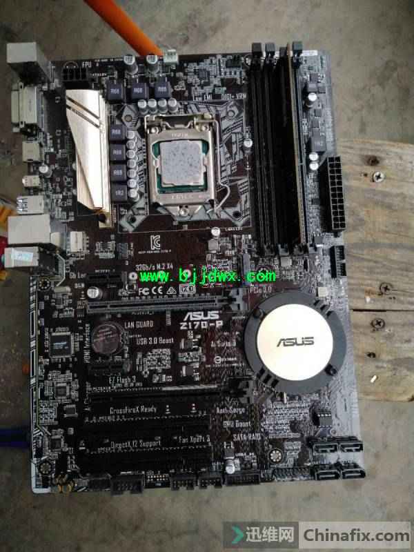

第一次分离这种bios ,过程作个记录。
网上查了好多资料 才学会的。
官网下载的没点亮,只要自己分离一个。
方便新手学习。

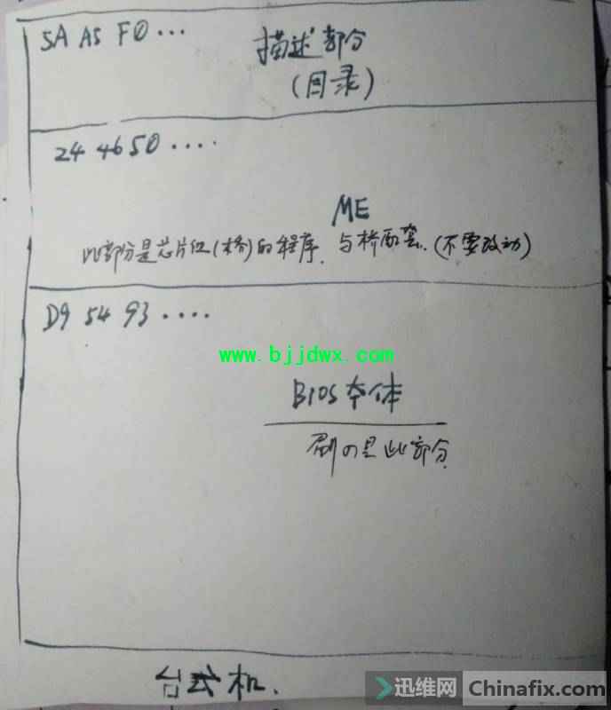

这是台式机bios的结构图
我们需要刷的是bios本体部分,
进BIOS升级或者在win系统下更新。
用编程器,只能全刷了。从头刷到尾部。
因为ME里面有桥的程序,最原始的ME,第一次加电以后,
这桥(芯片组),好比是个单片机,很多脚具体做什么,是可以根据程序指定的。
ME一般不会损坏。很多时候是编程器暴力刷没了。
所以,一般只有换桥,才重新刷这个ME。还得刷最原始的,没上过电的那种。
用别人的bios,里面是别的主板的ME,跟这个主板不一定配套。
就是原机备份bios。他是个完整的bios结构。
我这个下载的华硕Z170 cap格式,也有ME和描述,但它不点亮。

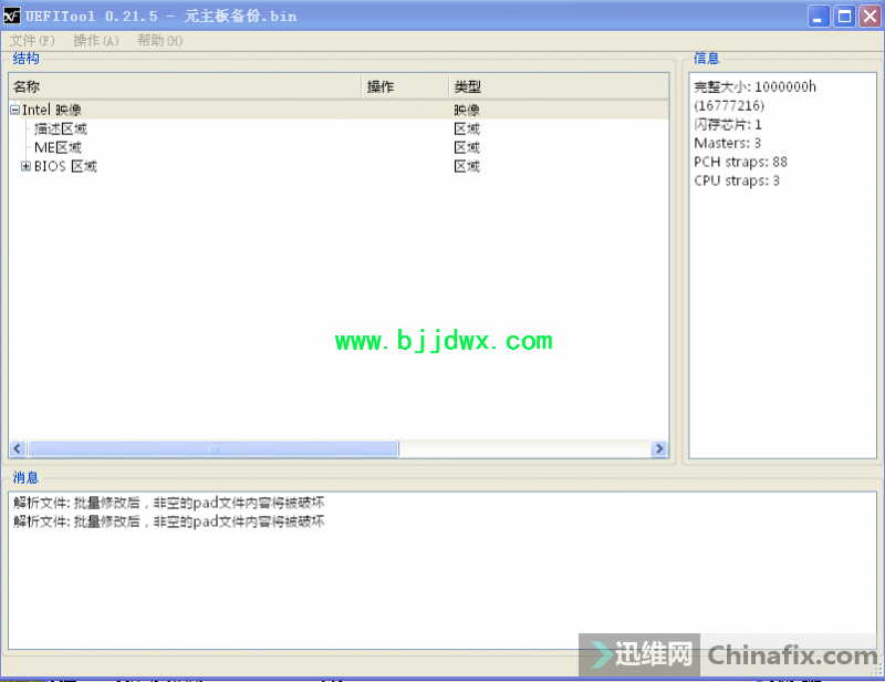

思路:把这2份bios都分离开。
需要用到的软件2个:
这个过程容易把人弄糊涂了。

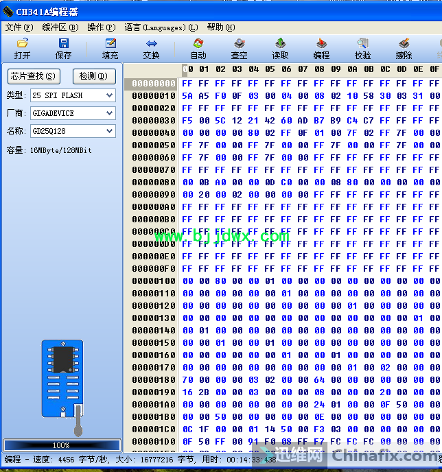

2份bios,来源:
2.原机备份bios,编程器读取。
鼠标点BIOS区域,右键--提取,就把bios本体提出来了。
官网的cap,同样操作,得到官网bios本体文件。
但华硕还有个MAC地址丢失问题。

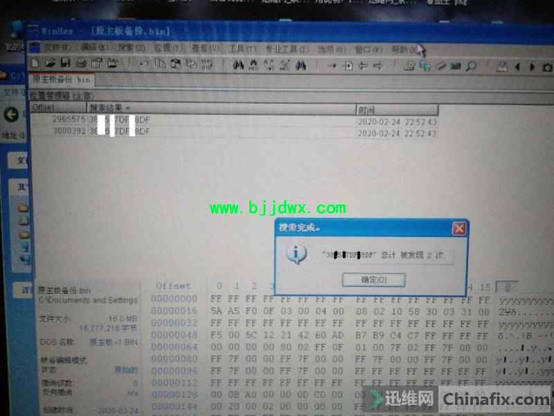

把原机MAC地址那一部分,还有些别的不知道是不是SN配置信息。
在主板 电源插槽贴纸上找到了6组数据的MAC(已打码处理)
共收到2处
证明,这个MAC地址信息,没在目录和ME中。就在bios主体里面。
这是原机bios,红框中的,有MAC地址,还有其他配置信息。
把上面那一段,上下5行全选中,覆盖到下面即可。
最后保存。命名:官网bios本体 已添加MAC信息
最后就简单了,UEFITOOL工具,打开原机备份bios,
这个rom就组装好了,用编程器刷进去。OK

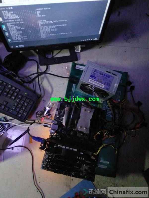

14分钟刷写完毕。
进系统 查了一下MAC地址 正常恢复
