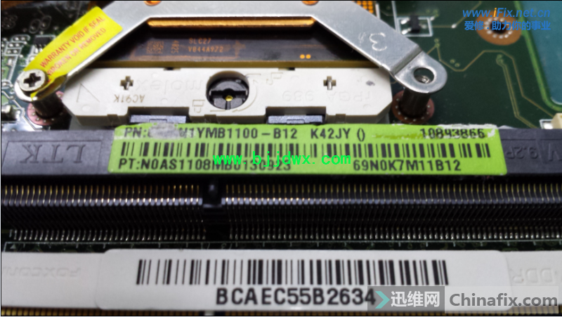

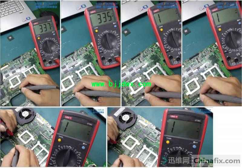

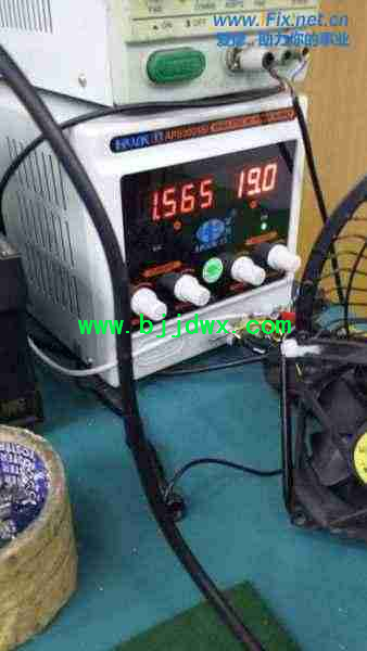

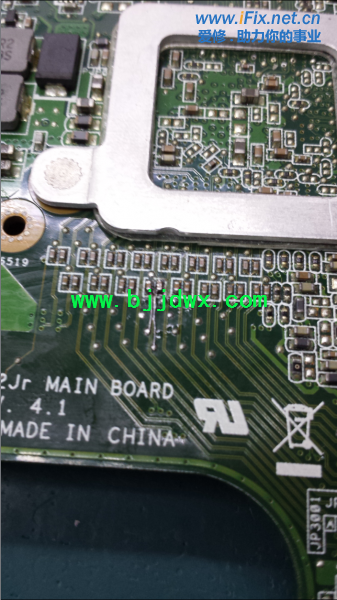

不多废话,我们直接讲重点。A42J,同事换过显卡还是不显示,丢给我,我一看电流可以上到1.5A,这按道理该显示了啊!测所有条件都正常之后,刷了个BIOS,不行,拿去做了个南桥(为啥做南桥呢?因为我用示波器打着BIOS波形还有内存波形,感觉CPU都没工作)。换了南桥出来故障依旧,最后找啊找啊!哎!终于找到问题了,CPU到显卡那边的耦合电容在焊盘那里给人隔断了线,就算很仔细看也很难看的出来。后面飞了线,亮机好了。请看下面图片吧!废话都免了。

飞线解决:

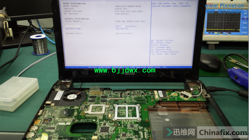

亮机照
