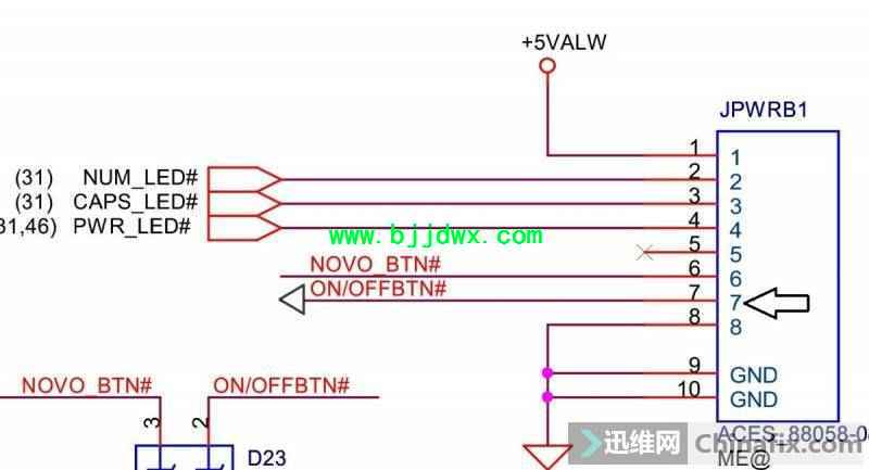

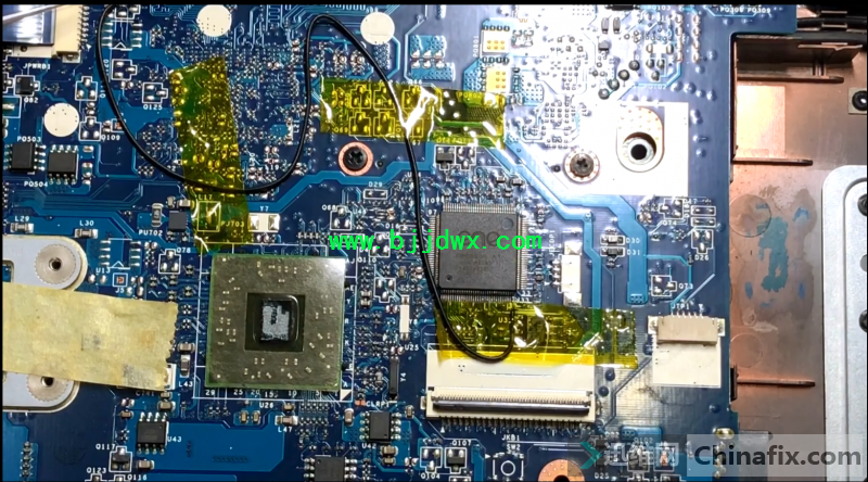

前几天一台送过来G475说是有时可以开机,有时不能。拿过来一顿拆。发现有进水的痕迹。
心想这都能开机??!!。
一顿清洗后,果然,洗过依然不起作用,依然不开机。先上电看下电流
电流待机正常。看来还是按时序修,按下开关
接口7脚是开关脚,一路来到下图

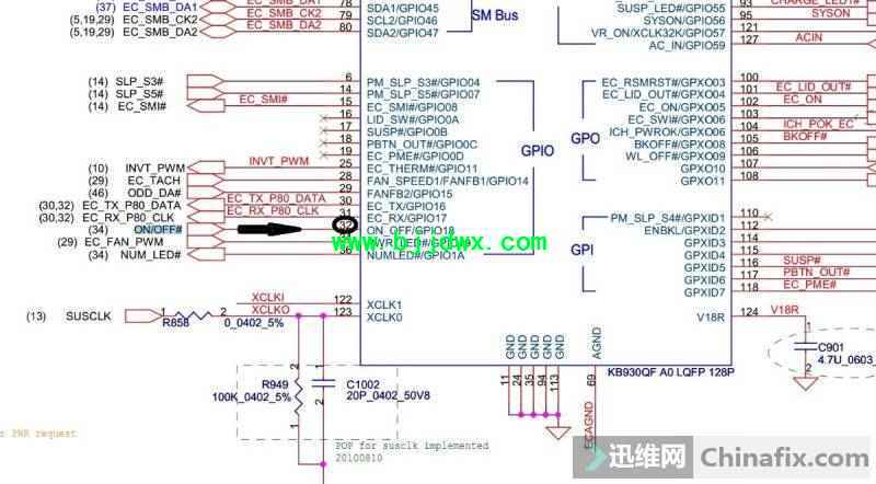

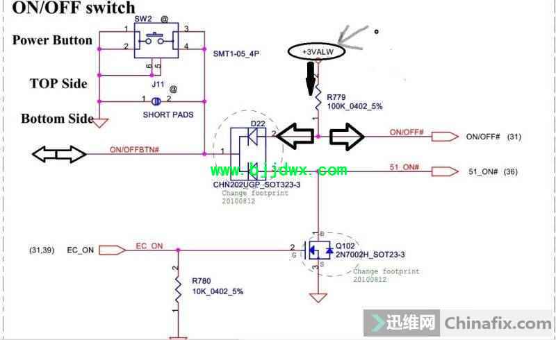

由3.3v提供跳变信号,连到ec 32脚

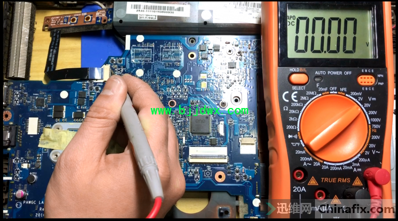

测开关脚.没有电压

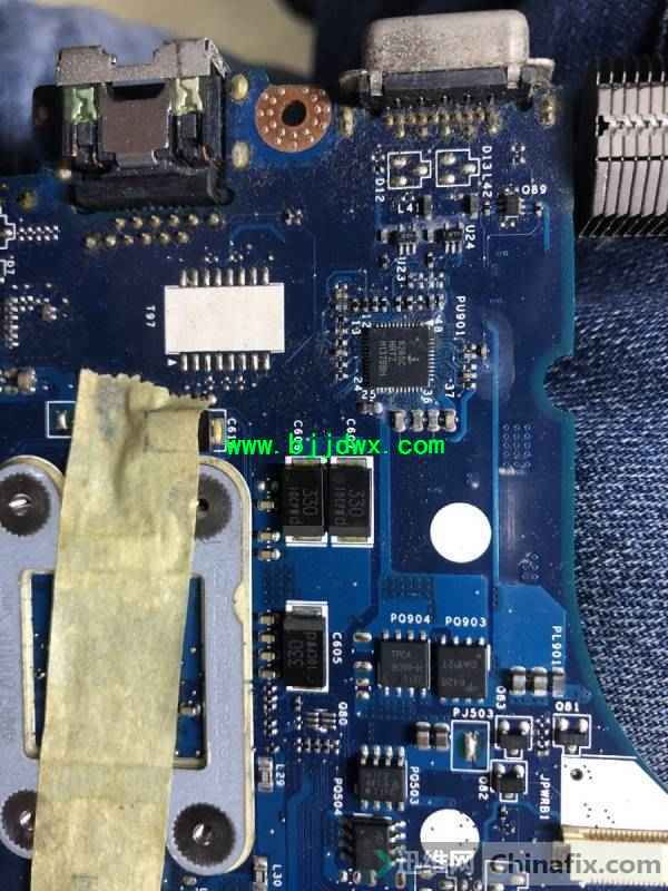

结论很明显了,进水把板层腐蚀了。飞线大法伺候

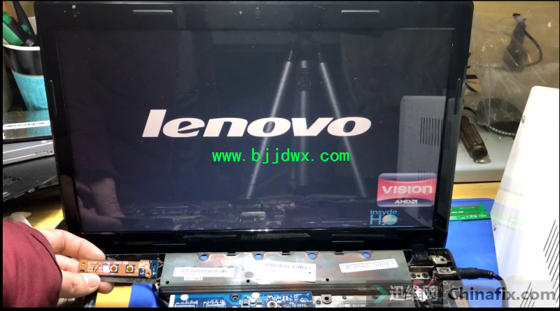

装回开机
收工。还好不是大问题,大晚上急着要。跟我说里面资料重要云云。收他一个毛爷爷也不过分。
