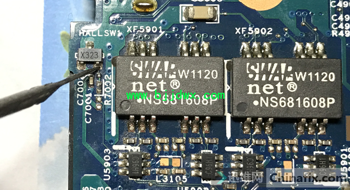

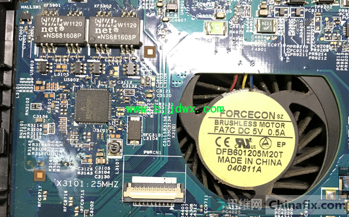

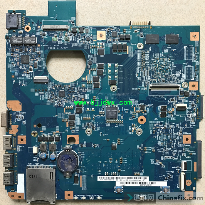

有台笔记本不通电,可调电源接上待机电流0.028A然后稳定在0.018A,这是正常的现象,按开关不触发,电流无任何反应。拆开C壳后发现主板的左上角有腐蚀,具体见放大后的高清图。
主板反面:

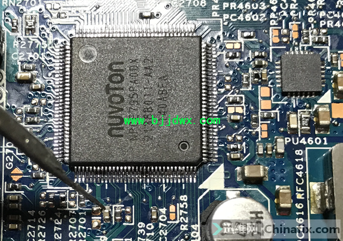

  KBC_PWRBTN#信号只控制了EC_GPIO6,证明EC_GPIO6是进入EC的开关机指令。
  这个信号是进入南桥的。
  初步估计可能是EC坏。
  EC的27脚BLON_OUT是背光开启信号,为低。

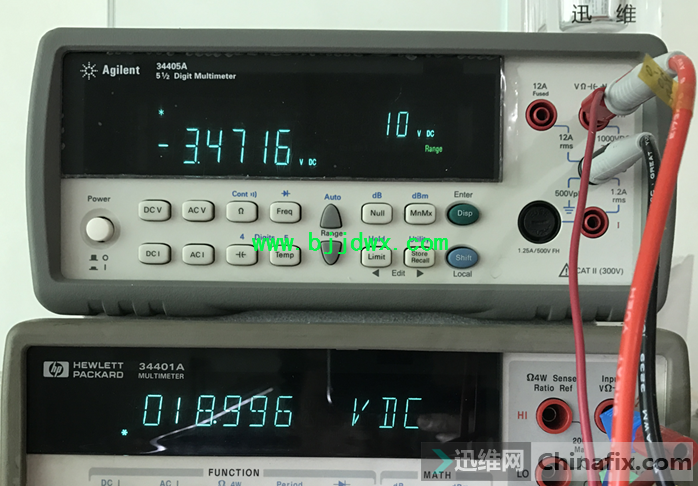

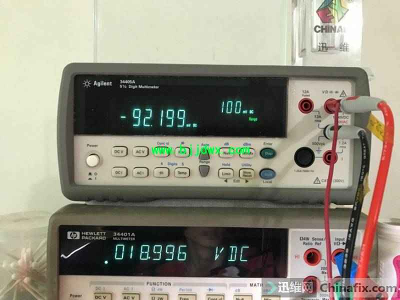

  LID_CLOSE#测量为低电平,不正常。
  来到HALLSW1 霍尔元件的2脚LID_CLOSE#_1为低不正常。
  HALLSW1 霍尔元件的1脚供电为低不正常。
  证明这两点间的板层已经腐蚀开路。

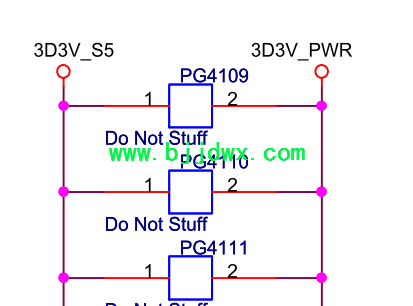

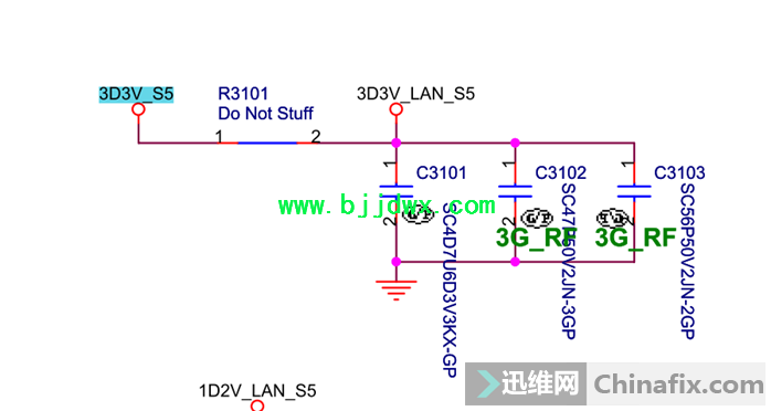

  由于这两点间的距离较长飞线不美观,所以准备在霍尔元件的1脚附近找相同时序的3.3V电压。3D3V_AUX_KBC来源于3D3V_AUX_S5是同一个时序,
  3D3V_LAN_S5来源于3D3V_S5。
  3D3V_PWR正是3 5V待机供电PWM输出的第二路,而3D3V_AUX_S5则是来源于更早的时序:待机芯片PU4103 RT8223MGQW的第8脚PWR_5V3D3V_VREG3线性输出3.3V。用这个的电有点不理想。

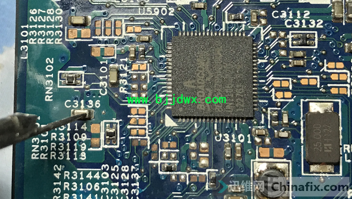

  直接从PC4125飞线到霍尔元件HALLSW1的1脚,LID_CLOSE#这时正常了3.47V。
  触发开关电流直上到1.2A,亮机,至此修复,原EC NPCE795PA0DX是好的,冤枉它了,收藏起来备用。
