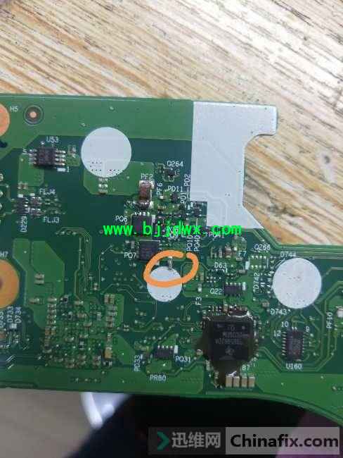

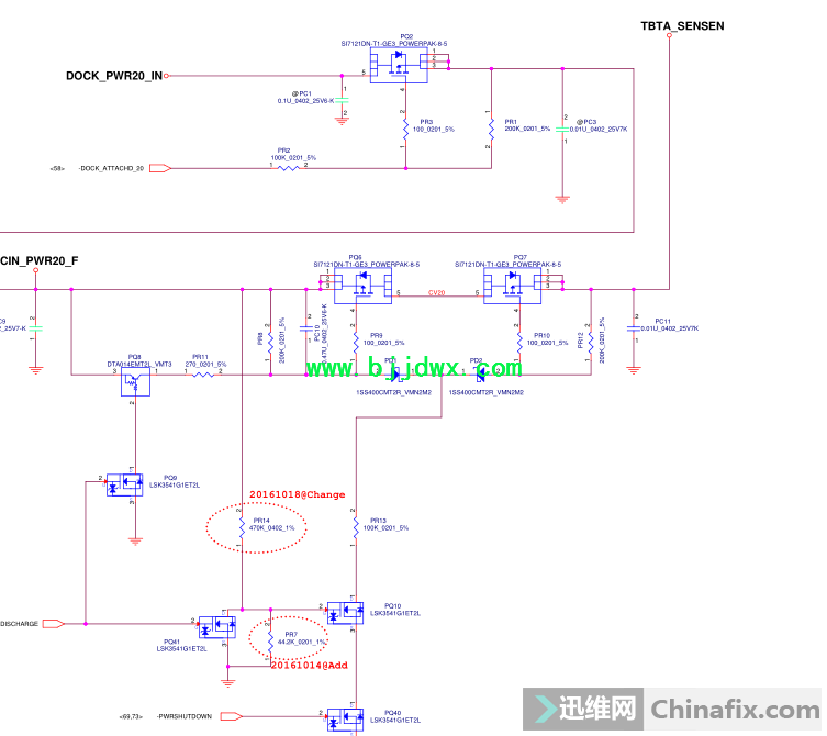

1、来的时候电池一切正常,适配器没反应,经测量保险烧了,没看图纸,测了各大电感、公共点没见短路,以为捡了便宜,更换后故障如题。
3、不管三七二十几直接烧鸡,发现n处发热,还是微微热,烧鸡吃不了,老实看图纸吧
看图说明了DCIN经过PQ7产生的不是公共点电,那就老实八角的拆吧
移开阻值恢复正常,测小电容不短路,不管是你漏电还是咋了,拆下装机收钱
没啥技术含量,大伙勿喷
