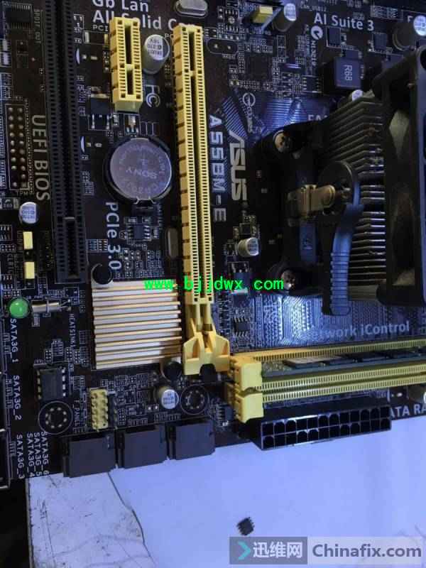

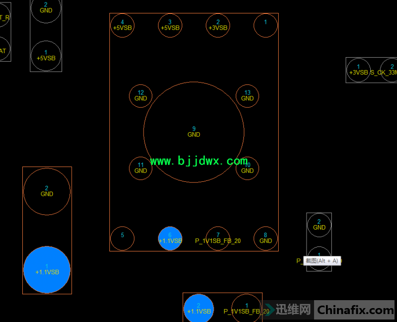

桥坏?判断的有点早,看供电吧,没供电肯定在睡大觉不会工作的,桥周边很近能找到个八角芯片,型号RT9025查图,是1.1VSB的待机供电, 165522mllqwigztvdntjtv.png.thumb.jpg
换好后测试有1.1,接屏亮机,小县城没量修,老是修的时候想时序,还会有不确定的感觉,总的来说还是懒呀! 165523vbswlwrabba8bbal.jpg.thumb.jpg
