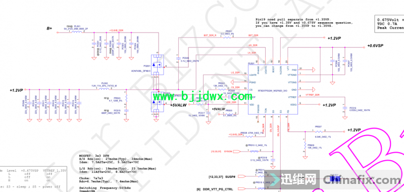

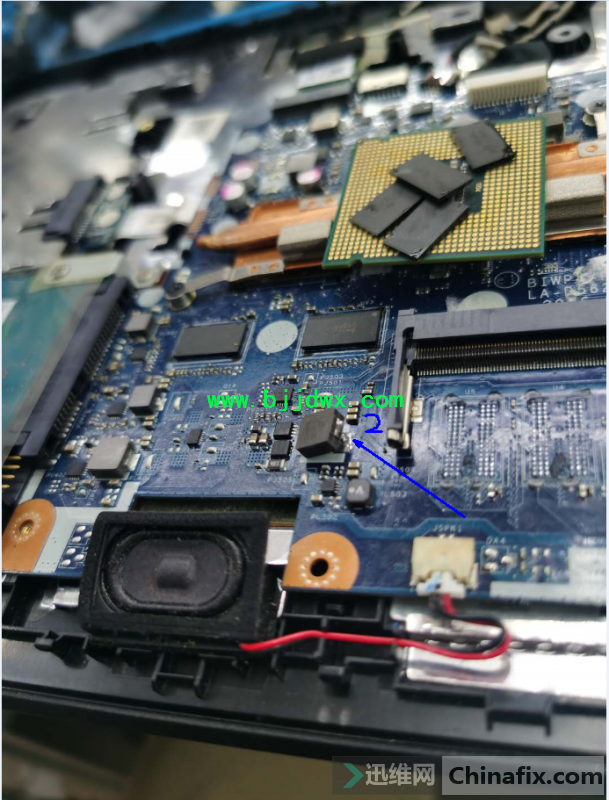

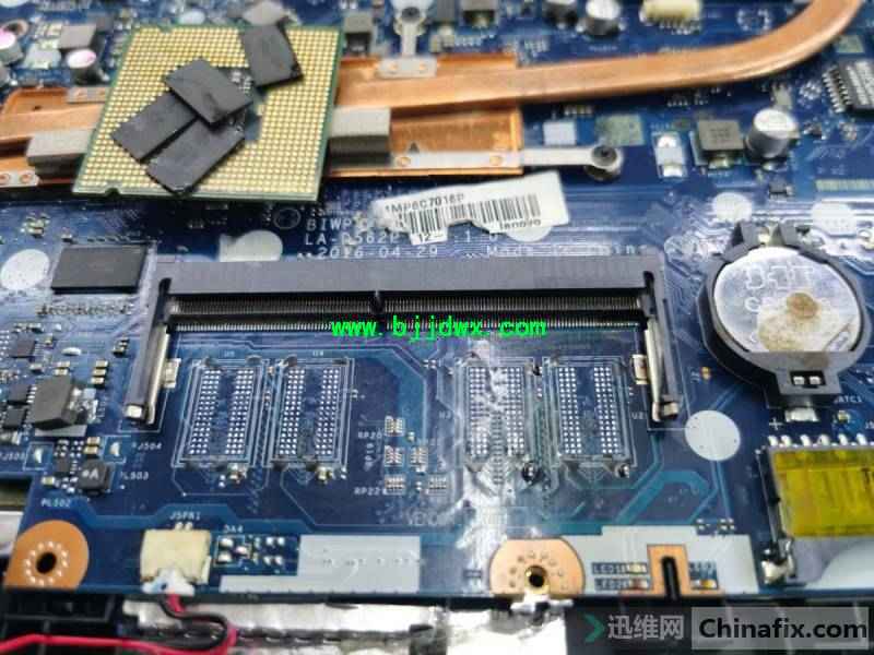

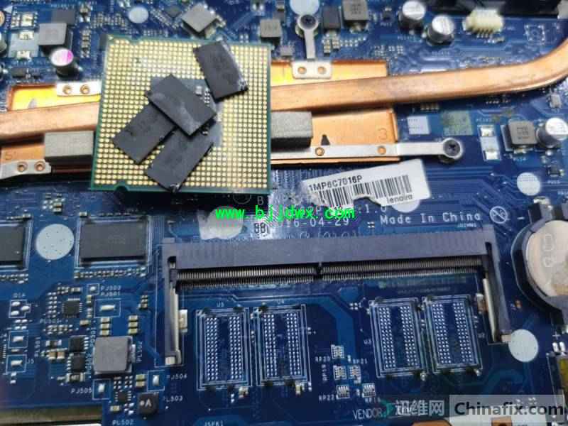

各位看官新年好,年前在朋友圈好友圈QQ分享圈都在看谁谁谁2020年要赚多少钱去哪里游玩,但是我的目标跟他们不一样:2020年我要活下来,万一看官年后在街上看到讨饭的一定要给口饭吃,说不定我就是那个讨饭的。废话不多说了,年后这两天算是真正开工了,维修的量也上去了!        早上一开门就是维修连连,好几台机器排队维修,都是最近F4蓝屏,微软好坏的。正在想总要来台赚钱的机器维修吧,一男主过来拿了一台联想110-15ISK说开不了机,到别家去看过了,当我想接上电流表时客户就讲,电流正常!心想不是省油灯,我按下开关时,电流跑到0.8左右一下掉到0.2多点0.3不到,客户也看到了,客户有点打脸的感觉,我说机器有短路可能不好修!我拆开机器主板没有拿出来,打了一值直接报价X50元,客户又是一通电话跟几个朋友沟通,中间浪费很长时间,让我便宜点,说有个会修机的朋友和我讲,我说板载内存短路了,他说这也能修,让我更坚信我的价格了,不便宜!我卖的是技术。几台台机修好后中午的时间把主板拆出来,PL502断开再次确定我有没有运气是电容坏,所有的电容测量一遍都正常,可能不爱笑的原因吧,好运没有到来,内存颗粒短路了,电感后面已经完全对地了,没有办法想一个一个拆看看有没有好运气,同样,拆到最后一个才不短,这时到了TB上查了一下这内存颗粒,价格有点挺新的50左右一个,想赚钱只有另外想办法了,上论坛看下,有坛友直接发出的屏蔽板载内存BIOS还是官网分离的,谢谢这位坛友了。搞卫生,直接把拆出的颗粒卫生全部搞干净,先刷个坛友的BIOS吧,再把全部电感的对地值再次测试一遍确定无短路,上电!一不小心亮机了,测试了一下午。完美收工。谢谢各位看官,没有任何技术含量。老鸟漂过吧,小鸟看看吧,发贴不易,希望给大家给点下载分吧!谢谢
