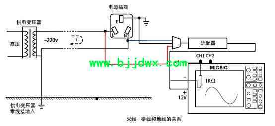

220V市电与示波器的供电关系:
220V市电通常与我们直接相关的有三根线:火线、零线、地线。
火线(L):也称相线,由发电站或变电站提供,对地电压220V,人体接触会有触电危险;
零线(N):为火线提供回路,在发电站或变电站端接地;由于是远端接地,因此在居民楼用户端电位不一定为零,可能带弱电,这就是为什么我们触碰零线也会有触电感觉的原因;
地线(E):在居民楼用户端连接大地的线,可靠的地线与我们脚下的大地等电位,绝对安全。
为什么示波器测量220V市电很容易出问题?问题的根源就在示波器的220V供电上,如下图所示:
我们来了解一下示波器的供电方式。示波器器的供电,不外乎以下几种:
1、220V直接供电: 最普遍的供电方式,优点是成本低;其供电回路与220V市电的接线关系如下:
2、电池供电: 成本较高,但是可以实现移动测量与浮地测量;
3、电源适配器供电: 成本较高,一般是配合电池供电而设计,其供电回路与220V市电的接线关系如下:

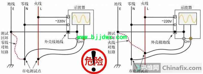

普通的示波器没有隔离,外壳金属端与探头的负端(地)均与地线相连,如图所示,当用示波器直接对零线和火线测量时,就会间接地把零线或火线对地线短路(等效于图中红色虚线),非常危险。因此,示波器是不能直接测量市电的。
错误的测量方法
不推荐的测量方法:
浮地测量具有一定的危险性,如若操作不当可能引发触电事故。同时,这是一种既不安全又不准确的方法,因为浮地后示波器与大地的寄生电容会使信号发生振铃现象,导致信号失真。
通过将示波器的电源地线人为断开(用两芯电源插排供电或者用示波器电池供电)或使用隔离变压器的方法对示波器供电,达到断开测量回环的目的,实现“浮地”测量。
浮地测量法(不推荐)
浮地测量时,示波器外壳金属端和探头接地端带有同等电平。当测量市电时,外壳可能带有220V的电压,人体一旦接触到示波器外壳,电流会经过人体流入大地,非常危险!
