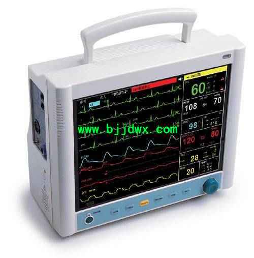

当我爸妈问我是做什么工作的时候,这就是我向他们解释示波器的方式。医院的心率检测仪显示的是病人的心跳,而示波器显示的是电器设备信号的心跳。示波器帮助我们对电子设备是否正常运行有方方面面的了解,让我们可以进一步检查被测设备的“生命体征”。

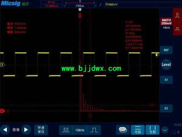

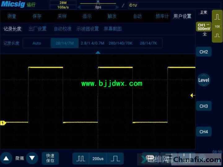

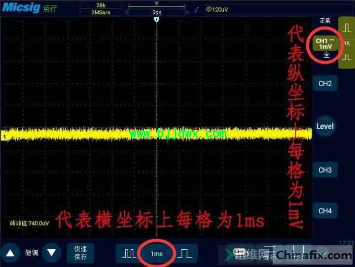

在示波器的显示界面,我们可以看到一格一格的小格子。在横坐标方向上,这些小格子代表了信号的时长;在纵坐标方向上,这些小格子往往代表了信号的电压。这2个参数可以让我们更好地从信号的幅值和频率来确认设备是否正常运行。由于示波器提供了信号随时间变化的视图效果,所以我们可以查看信号可能发生的任何异常或失真。但是在我们真正开始测量之前,有一些事情需要我们注意。

对信号进行快速傅里叶变换(FFT)

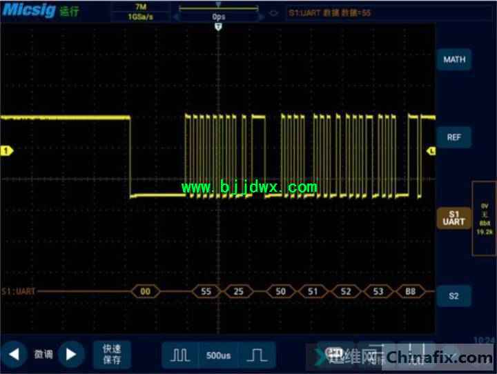

示波器是功能性很广泛的电子仪器。汽修工程师可以用示波器来检测汽车中的电子设备的问题,大学实验室里老师会用示波器来教学生了解电路。全世界的研究所都会至少拥有一台示波器。手机厂家也需要用示波器来检测他们手机信号的完整性。军队和航天部门同样需要示波器来测试雷达系统。研发工程师用示波器来测试和设计新的技术或产品。示波器还用于符合性测试,如UART和CAN协议,用示波器来检验信号的输出是否符合对应的标准。
示波器的串行总线解码功能
