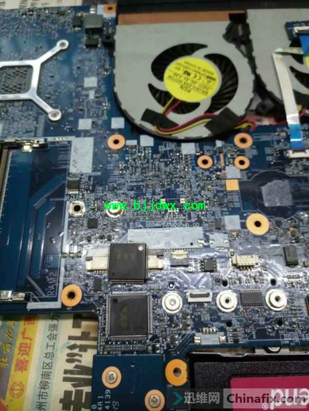

战神Z7板号6-71-p6500-d03跑3D报警掉电

跑3D显卡温度上到65左右报警掉电,直接换EC就行了,搞其它都是白搞浪费时间,修的第二台了。很久之前修过一台一样的,时间长忘记,又重复了一次刷BIOS,换6脚芯片,下次应该记得了,要发帖记下来。
