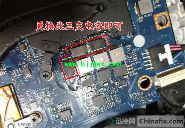

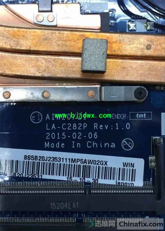

  机型:联想小新V4000                故障:开机掉电,掉电后电流掉到0.13A不动。再按开机键无任何反映,只能断电。再通电,再触发才能开机,有时候档LOGO几秒后掉电。
  度娘和论坛上很多都是刷BIOS,查供电,都找不到病根的。当然,有个别的是可能刷BIOS解决问题的。但本人修复过几台了,没有反修,都是同一个地方的问题。总结起来可以称之为小新V4000开机掉电通病,问题在于显卡供电旁边的三个330电容,还有背面一个330电容失效造成的,换掉即可,故障解决,以后遇到这个联想小新V4000这个型号的机器,当开机档LOGO几秒掉电后可以直接秒杀了,省得同行或读者走弯路 。
