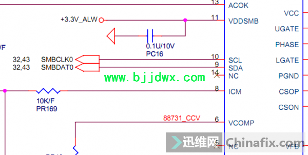

笔记本最后发现芯片的9smbdat  脚和10  smbclk0是通往电池和EC的110 和111脚 ,果断刷EC的bios ,刷完就可以充电 并且接电源和电池可以正常开机 。以前还没有修道刷bios 好的、这回真是见识到了 真高兴!希望这个帖子可以帮到各位,虽然不是什么经典帖子 094128mdcuoper2fz3d2x0.png.thumb.jpg
