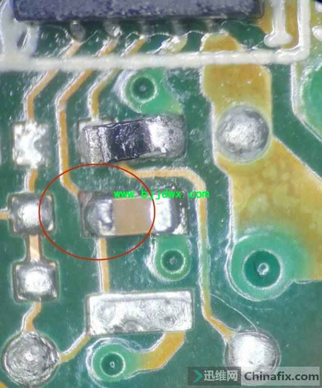

  【故障现象】:不出内存供电

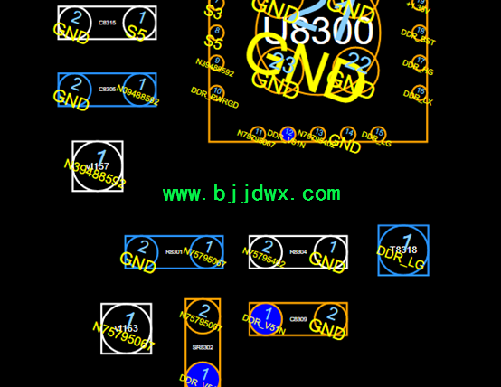

  这个电容是到内存供电芯片12脚供电的。仔细看电容发现电路断了。电容上可以测到电压,可能上家测了这电容有电就以为供电都满足。
  来一张补上图,没看清的可以对比看下。
  补上后,测上管G极已经有波型。
  装回上管,测内存供电已经出来。

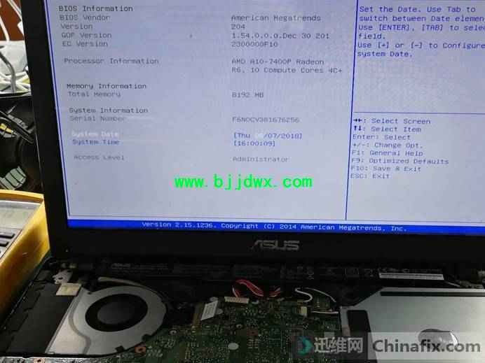

  最后来张亮机图。
  华硕VM580Z不出内存供电,内存芯片供电脚腐蚀断线,补上维修成功 。
