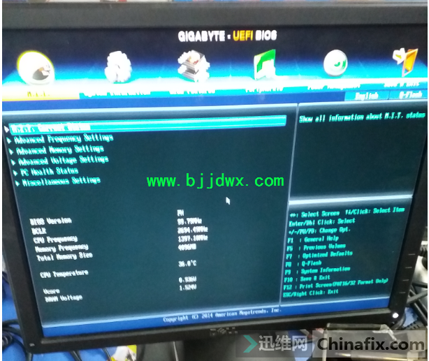

感谢论坛各位热心的朋友,遇到这个板不上电的,直接测绿线对地阻值,测量无穷大,直接IO飞线,跑线有点累,不跑太远了,跑到背面不影响外观嘿嘿,方便大家可以直接在背面这个地方飞线 221518b0er5q69cr98l9q8.jpg.thumb.jpg
