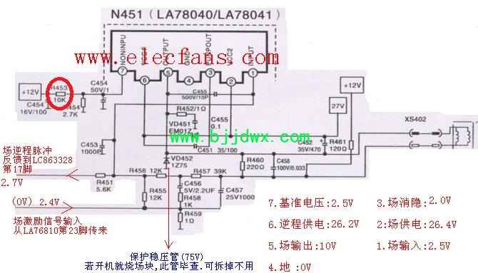

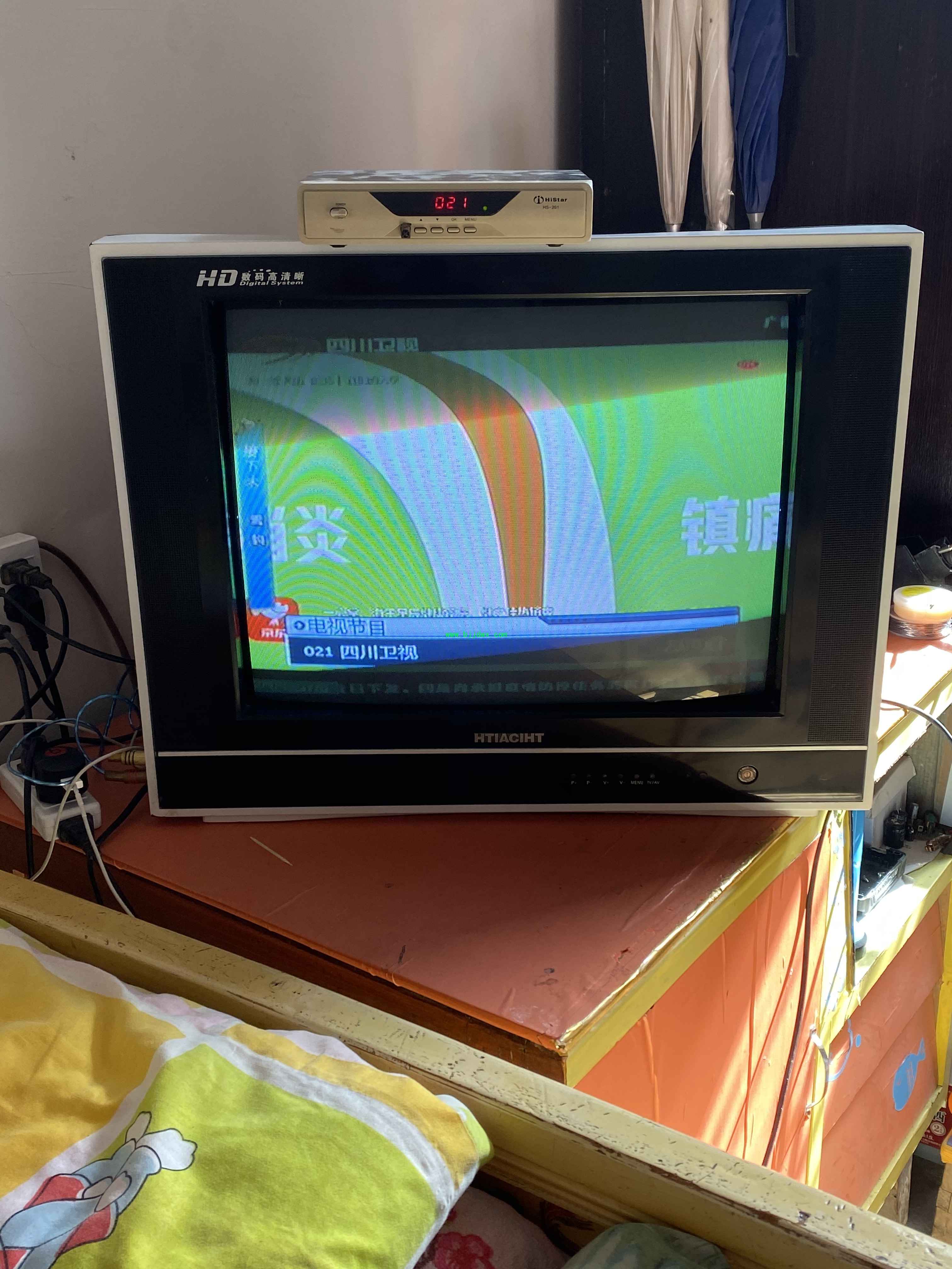

家里有个组装的CRT,还是好几年以前自己搞的,过年以前就坏了,一直没搞,这不过年了因疫情影响哪都去不了,闲来无事就想着修修家里的老人还能看有点跑题了,故障现象如下
正常思维是有电容失效了,目测了一下,无电容鼓包漏液,于是放弃代换电容,找到同型号场块LA78040更换上,现象依旧不变,没办法只能乖乖的量场块各脚电压,1到6脚基本都在正常范围内,唯独7脚电压偏低(1.8伏),度娘查了下正常范围2-3伏,顺着7脚找到电阻R453和R454,在板子上测量分别为2.8K和2.7K,但是R453色环为棕黑橙金,即10K,于是拆下测量发现阻值已变大为12.4K
于是旧板找个10K,测量为9.87K,换上之后久违的屏幕终于打开,还是稍微有点不满,上遥控器进总线稍加调整,还算完美
至此战斗完毕,谢谢观看,最后附上电路图供大家参考,虽然说现在CRT不值钱了,但扔了也挺可惜,主要分享一下过程和成就感,所以大家不喜勿喷
