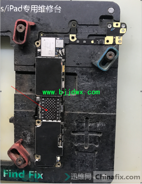

  【故障现象】: 刷机报错14

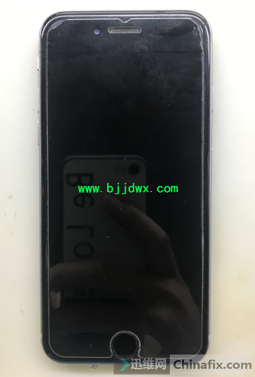

  拿到机子,接充电器无反应,连接电脑刷机报错14。

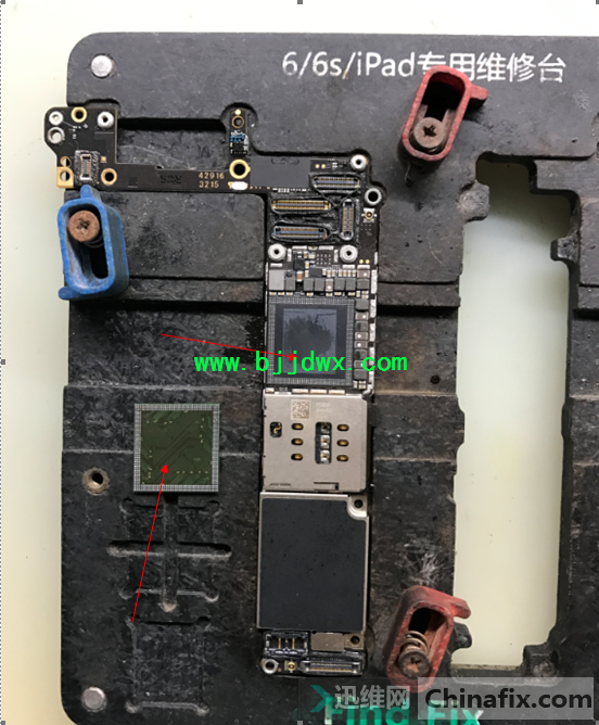

  能识别到硬盘,刷机进度条走到一半了报错14,首先排除看是不是硬盘损坏导致的,拆硬盘。
  更换硬盘刷机进度条还没走到一半就直接报错14,看来不是硬盘问题导致的。换回原硬盘焊回主板,进度条走的不一样都是报错14   很可能就是暂存不良导致的。接下来拆掉暂存,更换一个好的暂存。

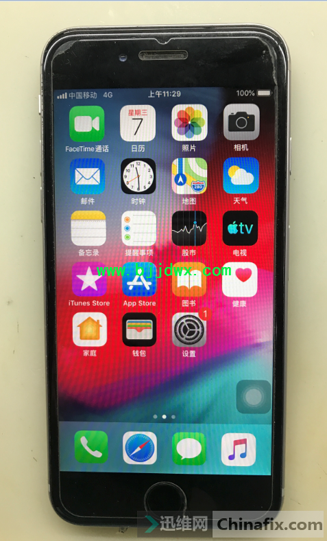

  再次装机,刷机正常通过。
