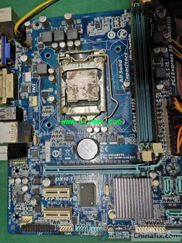

一块技嘉GA-H61M-DS2 DVI_R1.0主板,触发掉电,无重启,可再次触发,依旧掉电。

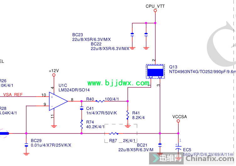

测触发瞬间电压,CPU无电压,其它电压正常。那么重点就要查下CPU电压这边了。
首先查了下CPU_VTT电压,无。
CPU_VTT由Q13控制。Q13的1瞬间电压有2.X。2脚和3脚均无电压。
那么只有继续往上查找CPU_VTT的EN信号看看了。

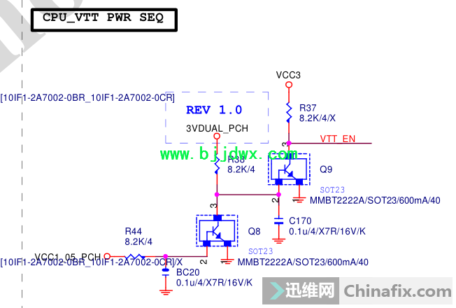

通过图纸可以看到,CPU_VTT的EN信号是由Q8和Q9控制。
测得Q8的2脚瞬间为1.X.但3脚一直为0.6V。怀疑为Q8坏导致Q9的2脚一直为高电平,所以Q9
一直处于导通状态,使得VTT_EN脚为低电平,无法开启CPU_VTT。
怀疑就要先下手为强,直接就把Q9拆掉。看看是否有VTT_EN。

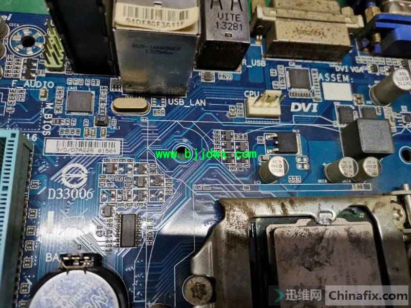

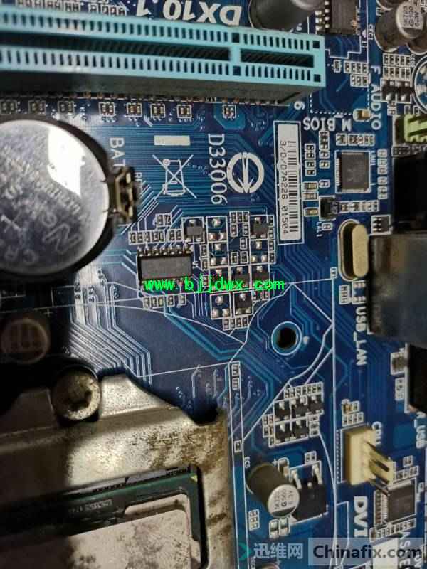

只有图纸,没有详细的元件位置图,找起来确实费劲啊。
Q9在上图的红圈处,直接拆掉试试。
拆掉后,触发,风扇开始转一会停,再转一会停。。好了,有机会了。上内存开机。。
果然是这个信号VTT_EN导致的不开机啊。不知道为什么,做维修的,我都习惯了开机正常就可以了。
