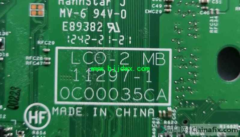

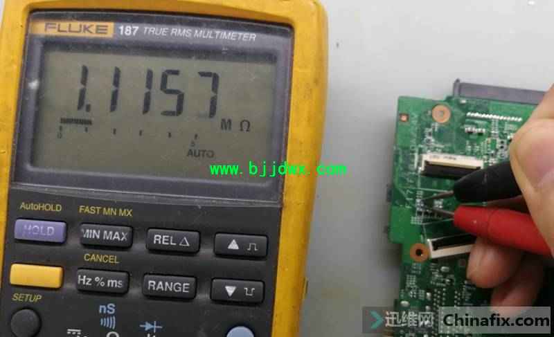

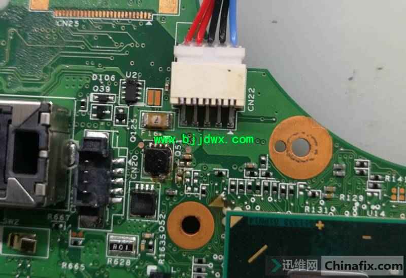

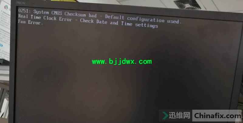

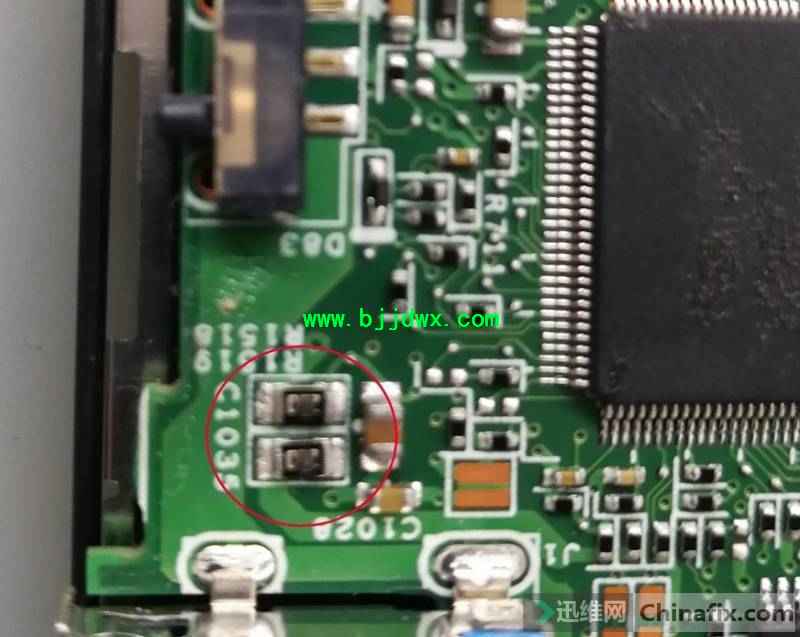

  【故障现象】:无待机、不过保护隔离
  买两TB芯片回来后,发现一个芯片脚都有少的,另外一个换上后TB芯片不去开启第二个隔离管。
维修结果】:
  联想X230不过保护隔离。TB芯片损坏,更换TB芯片和TB芯片供电保险电阻后成功修复。
