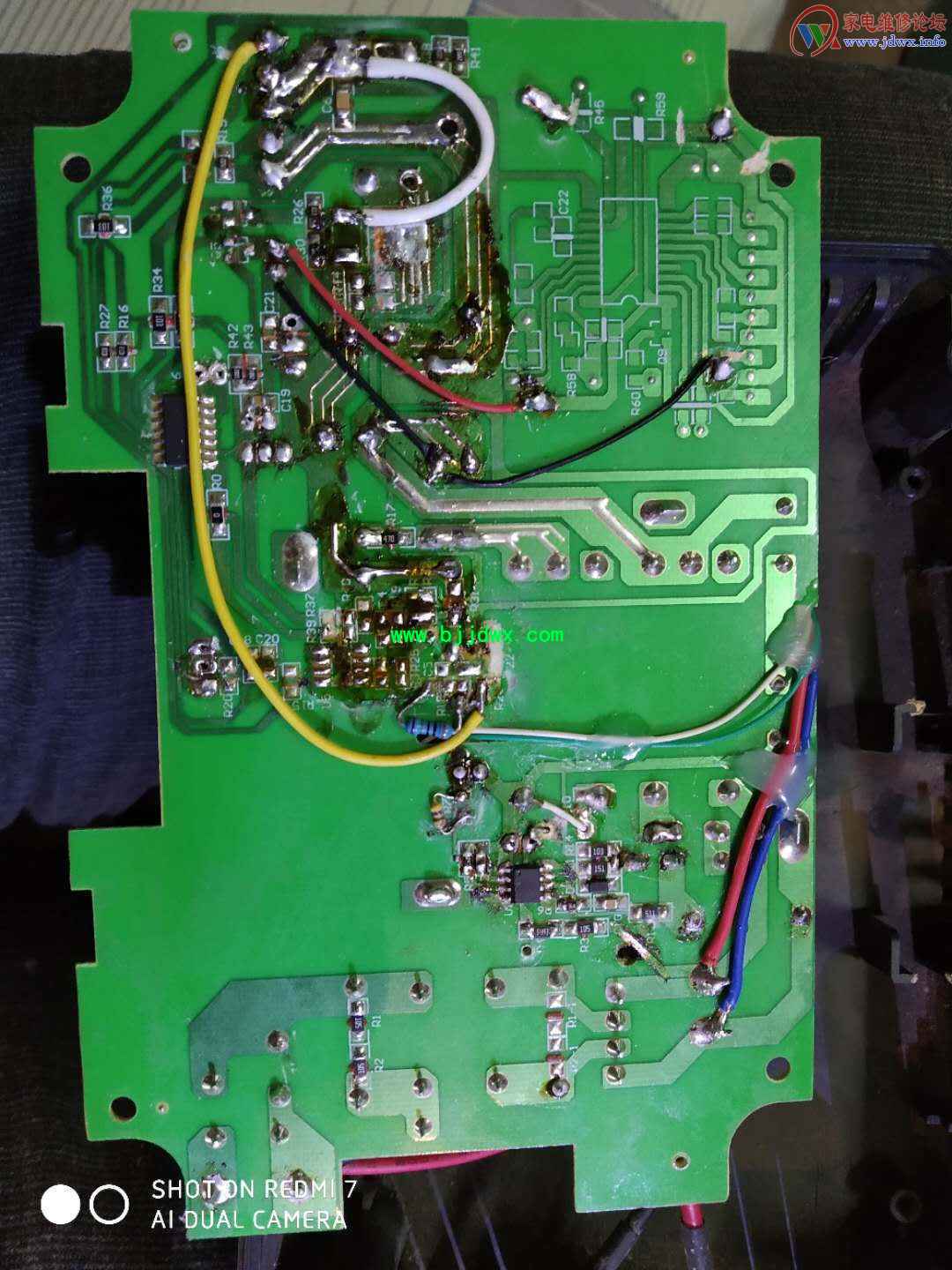

2月16号下午5:00下单买配件,18号下午5:00配件到手,物流还是挺快的,赞一个,Sm8015两只,总共两块钱,运费5块,还好,不算太多,配件到手了,那就先修呗,请换上SM8015,接上负反馈稳压二极管,先不接18伏复读电影,,检查无误通电,没有输出,查芯片3脚电压,慢慢上升,等了好久,17伏左右,输出LED闪了一下,又等了十几秒,又闪了一下,这说明高压部分基本修复,果断接上18伏辅助电源,指示灯常亮,电压62伏,高压部分修复完成。顺便说一下,板子上接了红绿线的是个小开关变压器,他是直接并在右边的辅助电源开关变压器的高压侧的,这个小变压器输出端经过小开关管整流电容滤波后可以输出23伏辅助电压,供给sm8015,正常工作,把它用蜡烛胶固定在板子上的空余部位即可,接下来就是要安装调压部分了,考虑到tl431,外围电路简单,为了调试方便,就直接在调压电位器上搭棚焊接。先把电路板装进底盒。因为有事出去了一下,把电烙铁拔了,本来想去插电烙铁的,结果却不小心插错了,把这个开关电源的电给插上了,这下悲剧了,刚修好的Sm 8015啪的一下炸飞了,保险管也炸飞了,场管也报废,整流桥也挂掉了,这一下可把我给炸蒙了,一时之间还不知道发生了什么事,后来才反应过来,知道是插错插头了,可是,应该不至于会坏吧?虽然说,光耦前的稳压管拆除了,变压器输出的电压会因为没有负反馈而飞起,可是我的滤波电容是100伏的,应该不会有什么事啊,怎么会坏那么多呢?这也难不倒咱,咱有先见之明,不是有两只8015嘛,换就是了,半个小时后坏的原件全部换好了,插电试机,电路没有反应,没有输出,查8015的3脚电压竟然高达82伏,是不是芯片因为超压保护了?于是用一只18伏稳压二极管并联在3肚子进行电压限制,电路还是没有输出,应该是没有起振,查外围相关元件未查到问题,8脚无任何输出电压,上网查找8015各脚正常电压未果,改造又变成维修了,关键是还买不到配件,又得去网购,还不知道是不是8015的问题,唉,难哪。位大神能否提供8015的检修流程和各脚的正常电压?
SM8015各脚电压我上网去找了,没找到呢。 215135nabnfj94kd9fyvyv.jpg [/td][/tr]
