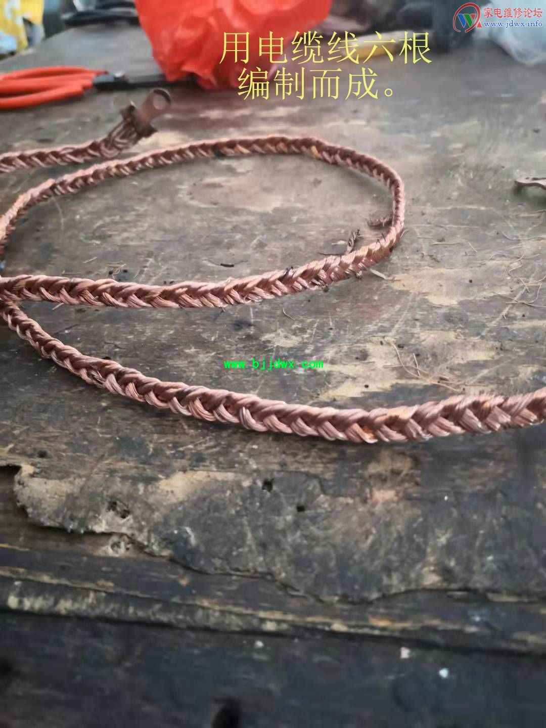

[tr][td] 记得经常有人拿个博博的东西来焊,说电焊不能焊,要我用锡焊,我说不是铜的不能焊,搞得来人很无“赖”走了。 过年前正好有回收一个微波炉,变压器次级已烧坏,何不做个点焊机用用,说干就干,百度“导航”参考,淘宝购件。
    此点焊机具有组装简单,取材容易,功能实用,最主要是价格便宜,适合喜欢DIY者制做,下面介绍一下制做过程,
                                  第一步
   首先选微波炉变压器功率最少700W以上,把变压器次级烧掉的线圈用钢锯或磨光机锯掉,小心不敢损伤初级线圈。次级线圈两头锯掉,中间的用竹签打掉。还有短路槽的铁片一定要拿掉。
                                   第二步
    开始做次级线圈,我用3*1.5mm的电缆线,1.5米两根也就6小根,把皮剥掉6根编在一起。套入绝缘热缩管,在变压器次级绕4圈,电压4V左右,空载电流6.7A左右。这样就省一米35元的扁铜线。

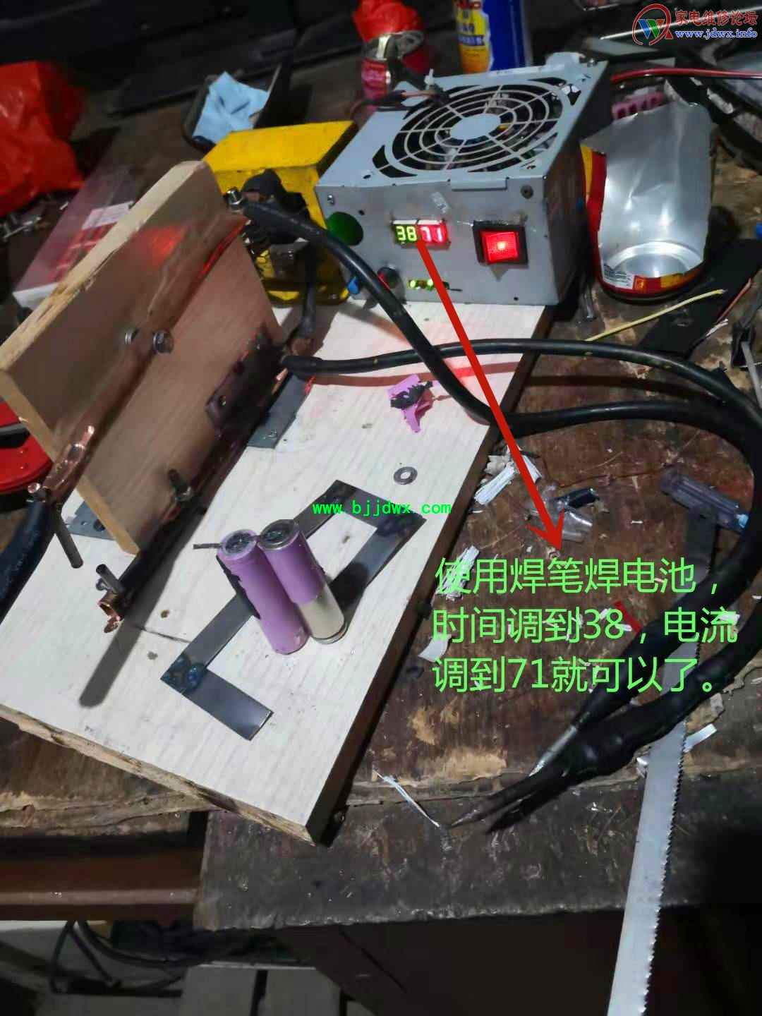

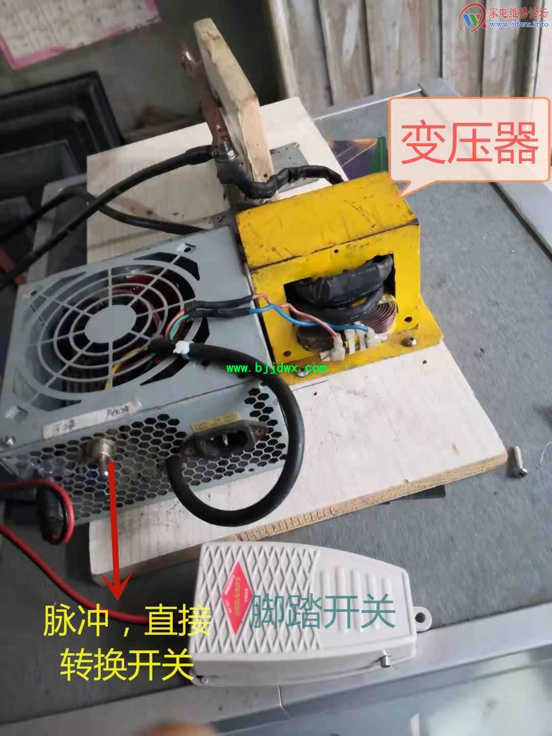

          204558n0801l7xyl8y1jrm.jpg     取空调用旧管16厘36CM两根固定木板上,用内热式络铁头两根做焊头。都固定木板上,后面试焊一下,感觉点焊机时间控制有点短,焊厚一点铁片不会很牢,后面又加个直接与脉冲转换开关,焊厚一点的不要经过脉冲控制板就好多。 204442gpa9e6vkxr6rvyap.jpg                   204511ymjkjrz4kt9kjzs2.jpg

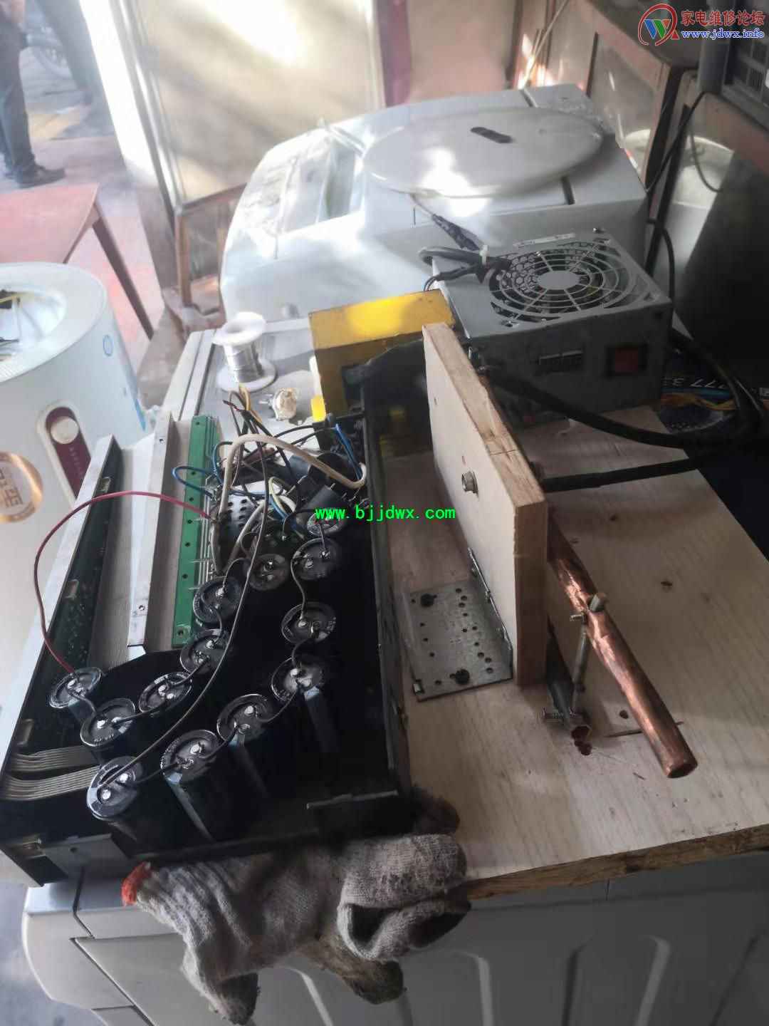

   今天刚好有个苏伯尔球釜电压力锅,出现E1的故障代码,是感温杯故障。拆开发现感温杯的顶针有点短了,后面用点焊机加块铁片解决,做点焊机的本钱就到位了 。谢谢观赏!有兴趣的朋友可以试做一下!

发表于 2020-3-6 08:01 | 显示全部楼层
你这样搞太复杂了。直接用变压器初级接220V,次级引线做焊把就行了。一个线头连个夹子做焊把的一个相线,加到要焊接的物体上,另一个线上面连接一根碳棒(5号电池里的那种就可以)当焊把。绕电机的同行,焊接漆包线,很方便。
