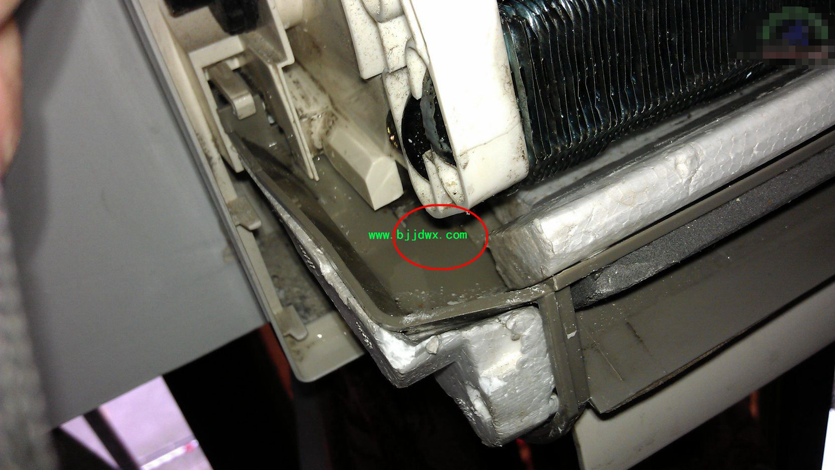

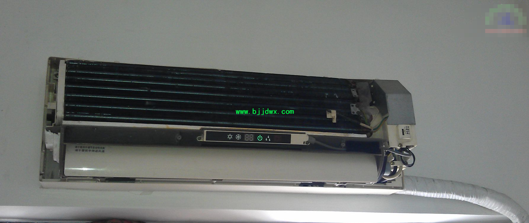

跟着去看,发现是格力一匹挂机
​客户反映,时而狂风爆雨,时而蜻蜓点水,搞得我和老伴晚上干事都得盖着伞来。
我明白了,原来这么急着修是为这,看到这,我开始检修,开机快10分钟了,没有滴水!
“来了来了,滴下来了……”老者突然激动的从床上蹦了下来,漏得挺猛的,滴个不停…没法,拆机检查,哪都干干净净,就那可爱朋友不太乖巧,啃了不少泡沫走,幸好关键部位没损坏。
突然又不漏了,拿水直从上面倒下来,就这样好了?我就开始拿个电筒找啊找啊,还是没找到漏点,失落中水又开始滴了!
突然发现这里的水怎么会打圈圈呢
说明什么呢,水在不停地运动着,到底流动到哪了呢?再向里一看,怎么缝隙中的水也会流动呢,这里也没烂呀,再从下往上一看,明白了,这什么破玩意堵在缝隙中了!其实这块东西是老鼠咬烂的黑色软体泡沫,刚好卡在了水糟与顶封盖这间,不留意还真没看到,因为这种泡沫有吸水性,所以只有在开机的时候,水从边盖上往下留时把水吸到外壳以致于漏水,这也解释了为什么倒水进去不容易漏,因为倒的水太猛烈了,一下就留到水糟上去了,无法吸到外面去!就像你装满一桶水,假如你拿着一条吸水的海棉一边放桶里,一边放外面,当桶内的水高于某一程度时就会顺着棉巾向外流!
