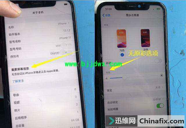

iPhone 11系列手机刚上市没多久,有些用户的屏幕就已经摔坏了,去售后换屏价格高昂,只好去配件市场采购拆机屏来更换。但是更换后会导致没有原彩显示,还会提示屏幕无法验证是正品。新款手机修复原彩设备还没有上市,现在就教大家一种修复原彩的方法(这种方法适合[color=rgb(68, 68, 68) !important]手机维修人员)。
修复原彩所需工具:编程器或者写原彩的测试架,还必须有原机屏幕和原机自带的感光模块排线。
为什么要原屏还要原机感光模块呢?因为苹果公司屏幕编码和感光模块是绑定在一起的,更换感光模块后信息不匹配,就会导致无原彩了。
那为什么还要编程器呢?因为屏幕排线上有个芯片,里面是专门存储屏幕信息的。这个芯片可以用编程器把内容读出来,写到更换的屏幕上就可以了。这样更换的屏幕信息和原感光模块信息匹配了,就会有原彩选项。

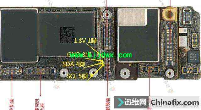

读信息写信息看似简单,但实际操作是有难度的。因为新机型的图纸没有流出,不知道屏幕的引脚定义。线路如何接?接错还会烧坏屏幕。根据我十多年的维修经验,稍微花点时间研究了下,就把读信息的脚位找到了,先把iPhone11的接线图献上。
iPhone 11主板脚位图
iPhone11屏幕接线图

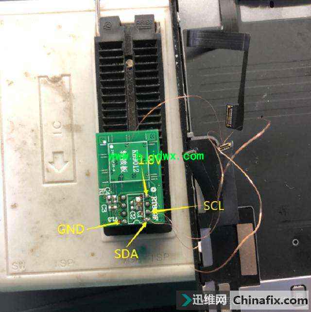

根据屏幕接线图,先把原屏线路引出焊接到转接座上,焊接时引脚不要焊错。
转接座接线图

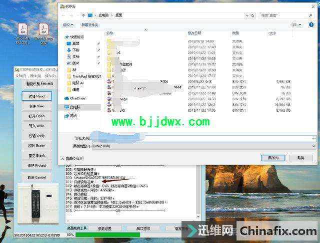

线路连接好后打开编程器软件选好芯片型号。
选好芯片型号
芯片选好后直接点读取,点读取后会出现保存界面,保存的话自己取名字和保存路径就可以了。
读取保存界面
把原机屏幕信息读出后,再把代换屏幕同上飞好线路扣在编程器上。
代换屏接好图

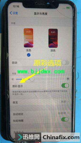

代换屏接好,电脑打开编程器软件。点写入,点写入时会提示写入路径,选中刚才保存的文件就可以。
写入图
写入完成就可以把屏幕连接线取掉,扣在机器上就可以了。
有原彩选项
