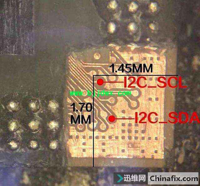

领到一块iPhone 6P故障板,外观检测没有不良状况。接电触发开机定电流80毫安,测I2C总线相连芯片电路打值、电压均是正常。先软后硬,看刷机报错。
iTunes刷机第一次等待iPhone时提示报错9爱思刷到20%提示在读取码片数据时报错-1,这是iPhone6系列的通病,这次终于被遇到了。逻辑码片打值,到CPU数据跟时钟两条线都700多,经常听老师说“刮骨疗伤”,咱也干一次。而且相对于重做CPU,刮开CPU的AP31和AR31脚飞线也比较稳定安全。
【维修过程】
先找个A8下层去对位,具体要刮范围就是4个焊点左右宽度、上下5个焊点左右高度。
A8 CPU
刮CPU时要小心,开始可以快点挖,挖过了上盖与中层的焊点后要尽可能慢,以免把板层铜线刮断。
刮到位置后的完成图
飞线:0.01铜线跟CPU两个点焊好,绿油固化。
CPU飞线
把焊好的铜线,飞线到连接逻辑码片的相连电阻连接点,并用绿油固化
逻辑码片连接点
再次打值,已经恢复正常,再次刷机,顺利通过。
打值恢复正常
接屏测试,完美亮机,维修到此结束!
完美亮机
