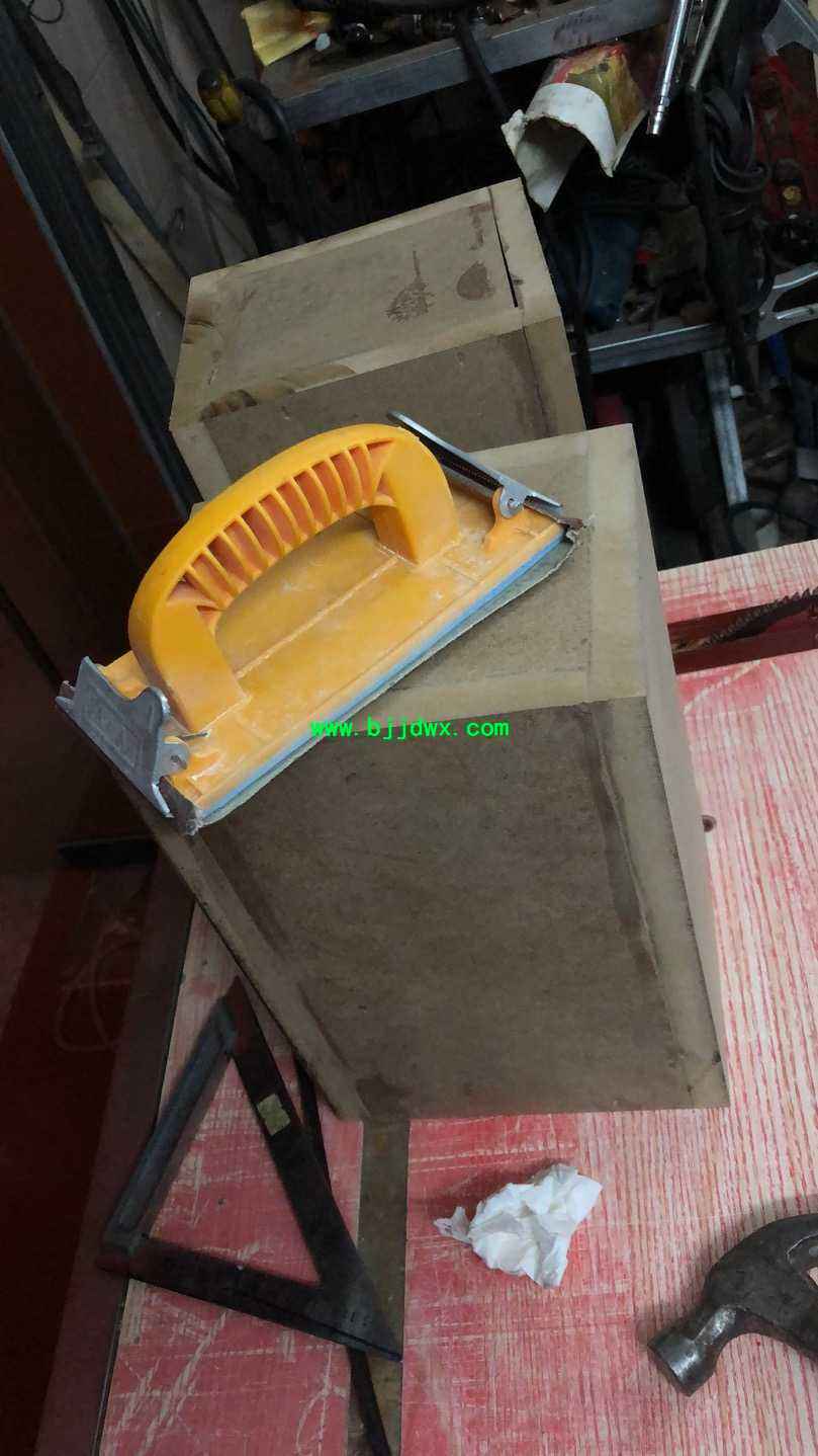

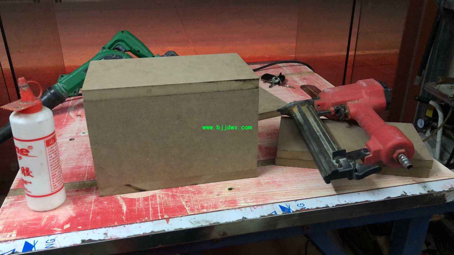

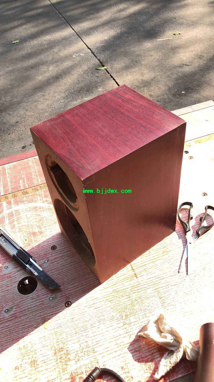

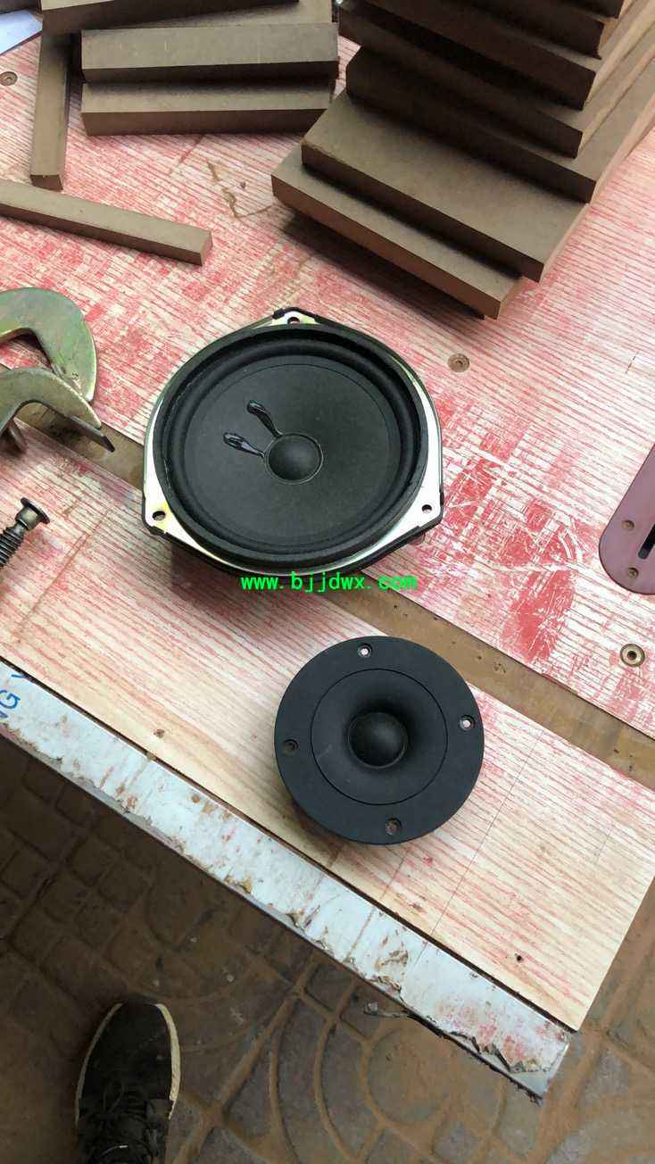

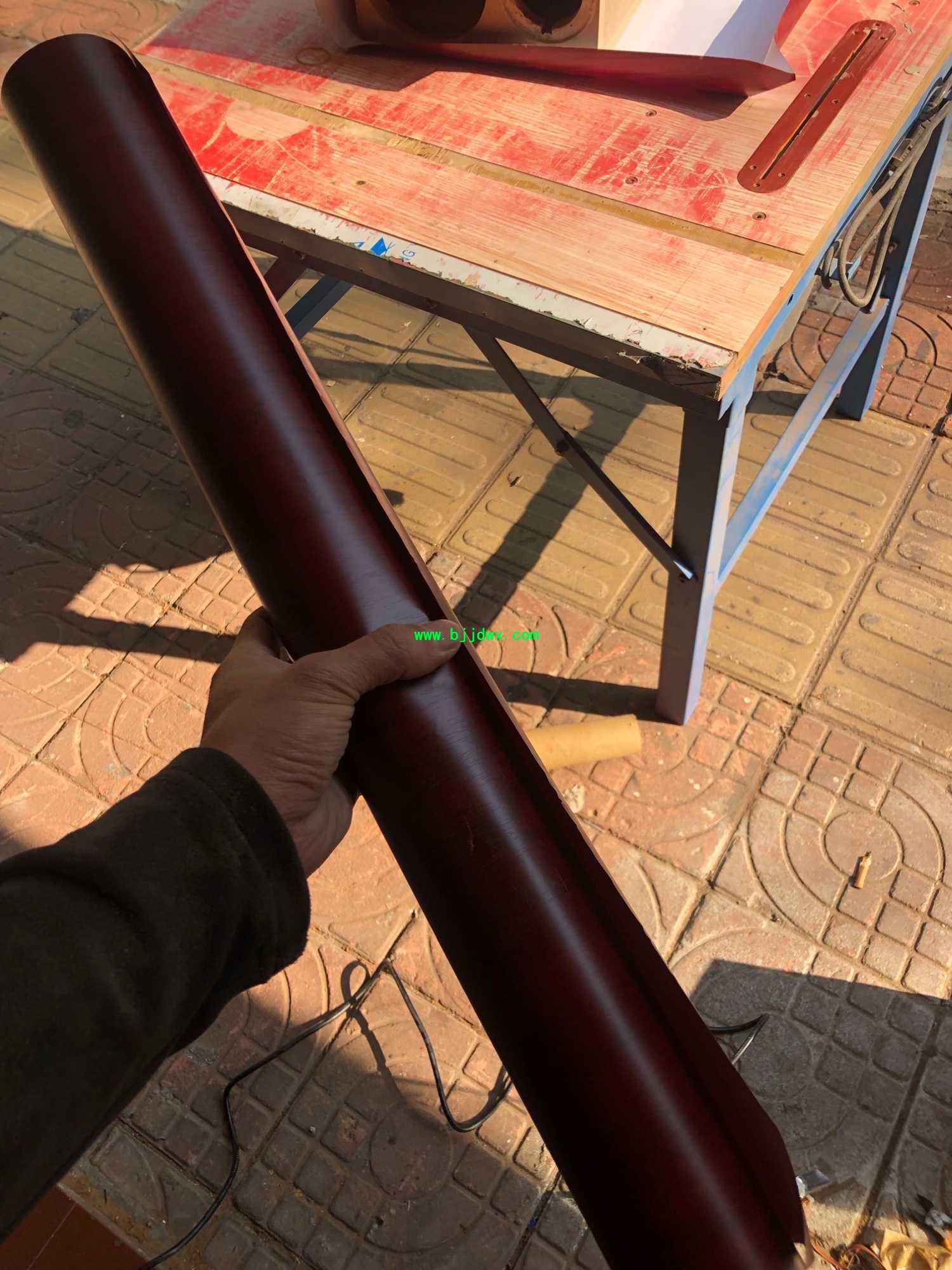

疫情期间没什么事可做,多余时间自娱自乐,前些日子吧车音响折腾了一番,原车拆出来的喇叭和多出来的木板继续制作一对桌面音箱箱体做好了,等快递送木纹我纸贴纸贴完了,刷一层管有马上反光镜面效果,整套音响全部边角料做的,木纹纸10块,光油20块

请问:这个木纹纸需要怎么贴才漂亮呢,总觉得贴了会起皱。
最好两个人操作,,一个人扶住箱体另一个拉紧贴纸边撕开底衬边用毛巾顺拉下的方向抹平木纹纸....

有条件接口处用45度拼接最好,平面直拼无论怎样批嵌打磨日久都会漏出搭接痕迹的。
