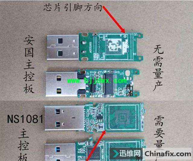

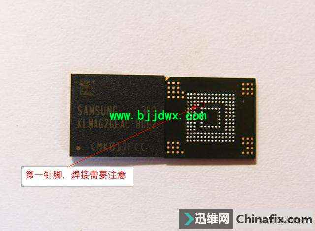

[color=rgb(68, 68, 68) !important]、坏手机对于专业人士来说它们的价值很大,对于我们一般消费者来说也是有价值的,只是我们没有发现。除了把还能运用的旧智能机变成监控,变成机顶盒等等外,坏手机里拆出的闪存也可以改造成U盘,手机的闪存分为EMMC和UFS。下面给大家介绍一下手机EMMC闪存芯片改造U盘制作方法,一起来看看吧!

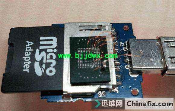

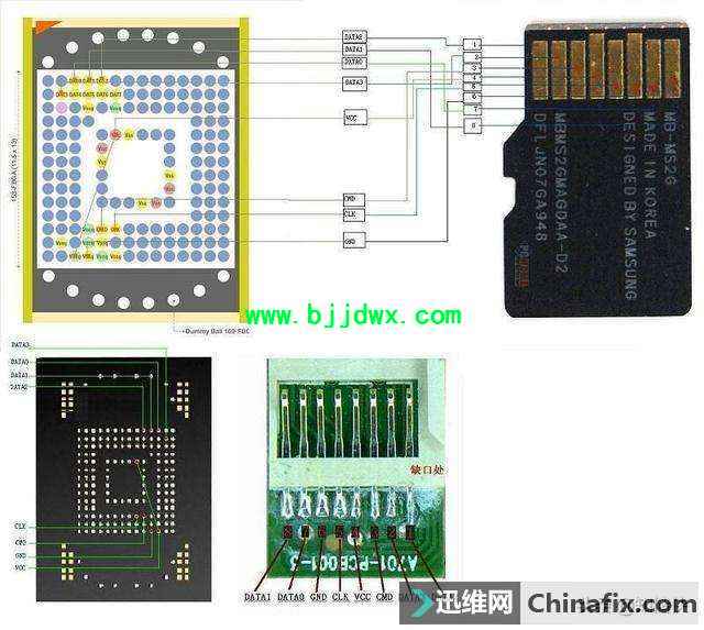

【EMMC +SD读卡器】
  在了解EMMC和TF/SD读卡器的针脚定义后,将它们对应的针脚连接起来即可,无需开卡。EMMC+SD读卡器的改造U盘的优势是省钱、省事儿、可找回数据。缺点是读写速度很渣。
【EMMC+U盘主控板】
  EMMC主控板网上很便宜,加个壳子才10多元。我们可以选择安国主控板和NS1081,它们支持BGA162、221、153、169。运用安国主控板不需要开卡,但改造的U盘速度慢,和EMMC+SD读卡器相似。选择NS1081,需要很好的手工焊接技术,还需要开卡(开卡软件在U盘量产网可以下载),改造的U盘,速度相对更快,但发热量大。

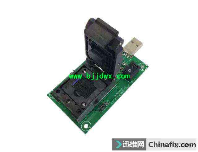

【EMMC读卡器】
  EMMC读卡器,可读写、格式化、测验EMMC。缺点是,价格贵,一个EMMC读卡器只能适应一种EMMC。
  最后,如果你刚好有EMMC的旧手机坏手机,且你有时间、精力、兴趣,你可以试试EMMC改造U盘。如果你只是需要一个移动盘,那么不如直接买个U盘或者买个SSD加个转接盒,改造U盘的成本并不低,而且EMMC改造的U盘速度也不行。总而言之,用手机EMMC闪存芯片改造U盘,并不合适我们有U盘需要的玩家。
