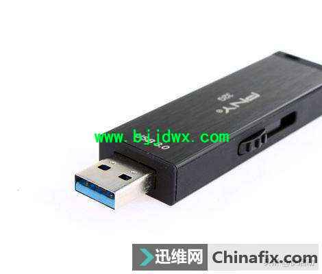

固态硬盘和U盘的工作原理是一样的,都是主控芯片+FLASH储存芯片。不过很多人就有疑问了,同样是闪存造出来的东西,为什么U盘速度永远追不上固态硬盘呢?固态硬盘和U盘的区别是什么呢?其实两者之间分别很大,下面小编就给大家简单说说。
固态硬盘和U盘的区别是什么呢?涨知识了! 图
为什么U盘速度永远追不上固态硬盘呢?
  我们都知道,现在有很大部分U盘都已经采用速度更快的USB 3.0甚至USB 3.1接口了,其性能提升不言而喻。比方说闪迪推出的高端U盘闪迪CZ880,采用的就是USB 3.1接口,其最大读取速度高达420MB/s、写入速度也达到380MB/s。但即使是已经达到了这样的水平,与现在流行的M.2固态硬盘相比还是差了很多。这其中的原因就是它们的主控算法不一样!
  固态硬盘采用的是一种特殊的算法,这个算法每个厂家都不一样,而且是封装在主控芯片里的。通过这个算法,可以使数据平均分配到固态硬盘里的每片flash上,在提升速度的同时,也极大的延长了flash的寿命。
  更为高效的算法可以对数据进行高速压缩读写,尤其是读取速度可以达到很高,更为高效的算法可能速度平平,但是却能极大延长FALSH芯片的寿命,一般固态硬盘正常运用的话四五年问题不大。除了主控算法的不一样,固态硬盘和U盘还有很大的分别——
寿命可以极大的延长
  我们也知道,U盘问题频发,这是因为一般U盘也就是一片FLASH芯片,高端些的两片。反复对一片芯片上相同储存结构单元会加速芯片的老化,而固态硬盘上芯片远不止一片,两片,而是高达数十片芯片,通过主控的协调,将数据不一样分摊到不一样芯片进行操作的,平衡每一片芯片的运用量,无形中叠加了所有芯片的读写次数极大的延长了稳定工作的时间。
可以同时读和写
  同时从硬盘拷贝一个文件到U盘和从U盘拷贝一个文件到硬盘上的速度,相对于你单独拷贝文件到U盘或者硬盘的速度要慢很多,因为FLASH芯片相同的 储存单元结构同一时间只能进行读或者写这单一操作。
  FLASH读写数据是靠电压的变化进行完成的,读要一个电压,写要一个电压,不可能同时产生2种电压的,但如果有很多芯片,数据是分散开来的那么对于一个芯片组合来说同时读写就是可能的。

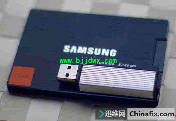

颗粒和芯片的品质
  现在市面上假冒U盘一抓一大把,但假冒的固态硬盘就比较少见了,这都是因为固态硬盘对技术的要求,如果想制作一个假U盘,你直接去网上购买一个伪劣主控芯片,再加上一块哪怕是打磨过的Flash,焊接起来刷个主控就可以组成一个U盘了。
  而要是想制作一块固态硬盘,如果你没有强大的研究能力,主控这个关卡都是过不了的:你需要协调多个芯片的读写;需要处理数据的缓存与Flash之间的关系;需要进行多通道可以同时读取写入的技能。
主控芯片不一样
  U盘和固态硬盘结构原理是一样的,主控芯片+FLASH储存芯片,但U盘的主控芯片属于精简版的。取消了sata控制器,但是保留有zif(ce),esata,usb等移动设备通用的控制器。据说对于寻址能力也简化了,现在最多只能做到8片FLASH芯片。
  而固态硬盘的主控芯片少则 支持16片FLASH芯片,多则达到32片FLASH芯片,甚至更多。另外相同品牌和系列的固态硬盘通常存在一种情况,容量越大,速度越快。因为如上文,一块主控芯片控制16或32片FLASH芯片进行同时的读写操作,相似机械硬盘的阵列概念。
  以上就是固态硬盘和U盘的区别,总的来说,它们都是采用FLASH芯片储存技术,但是在主控算法、寿命延长和同时读写等方面都有着很大的分别。
